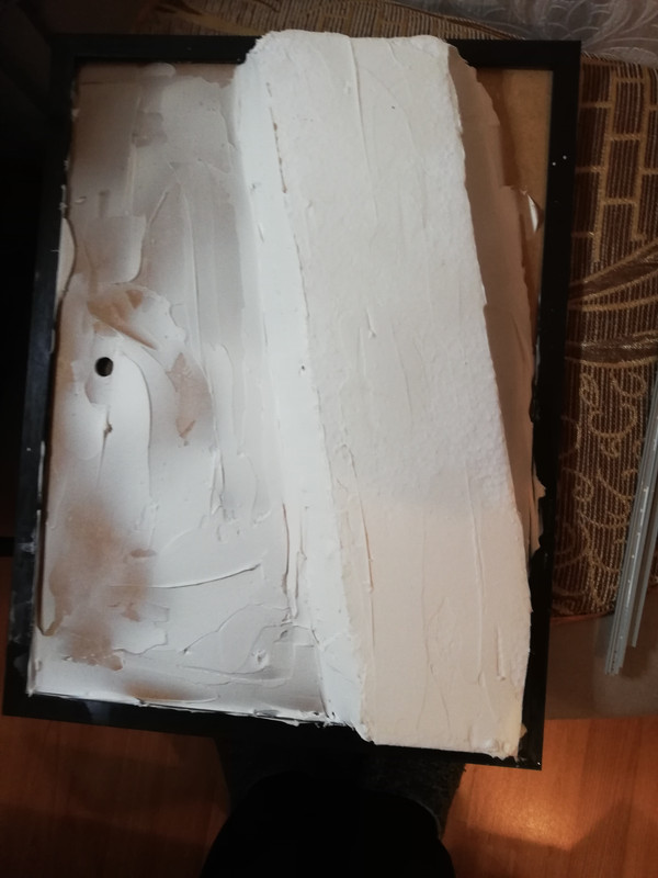

shermanm4Дата: Воскресенье, 05.01.2020, 17:12 | Сообщение # 3
За основу взял фоторамку.
Их пенопласта вырезал насыпь,обмазал ее акрилом из тюбика.
Потом рельсы и шпалы.Они от Трумпетера.Посадил на клей и на ПВА наклеил щебень(наполнитель для аквариума)
Примерил броневагон.Не клеил еще.

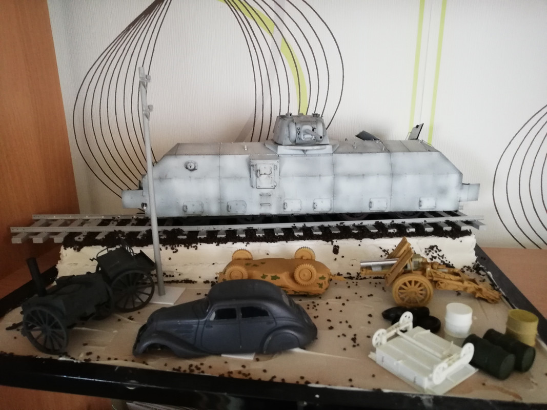

shermanm4Дата: Понедельник, 27.01.2020, 17:41 | Сообщение # 4
От Италери поставил отличный столб с изоляторами.Набираю технику.Не хватает танка для общей картины или грузовика.
Прикидка пока предварительная.Ничего не клеил еще.:)))
MerinДата: Понедельник, 27.01.2020, 23:44 | Сообщение # 5
Сообщений: 2615
не в качестве придирки... как то слишком много навалили техники...нет логики, я бы одну их машин убрал, или заменил чем то
обычно такой лесоповал был рядом  с дорогами, когда спихивали все что мешало движению... а тут как то не совсем ясно... то ли с железки свалмли, то ли дорога рядом...вот не пойму что не так, может машину зря перевернули? короче я бы еще поиграл с машинками  biggrin  но это только мое мнение, вам виднее
Идея сама по себе, очень интересная
Сообщение отредактировал Merin - Понедельник, 27.01.2020, 23:54
shermanm4Дата: Вторник, 28.01.2020, 15:13 | Сообщение # 6
Merin, почему не ясно?Кончился бензин,померзли радиаторы.Чтобы доказать что дорога рядом с полотном-указатель поставить дорожный?:)) Нет проблем!
Serg7Дата: Вторник, 28.01.2020, 15:36 | Сообщение # 7
Интересная задумка, но очень нелёгкая в исполнении..... dry  Удачи, Сергей!!!  wink
MerinДата: Вторник, 28.01.2020, 16:48 | Сообщение # 8
Сообщений: 2615
да нет, не надо  biggrin
Подождем что получится, идея очень понравилась. Просто, я предложил, еще подвигать машинки  biggrin  Сейчас еще раз посмотрел расстановку на диораме, и кучу фото техники вдоль дорог. Понял что не понравилось, нет ощущения хаоса... Центр надо чутка поправить, машинки почти параллельны,  и стоят относительно симметрично.. может их буквой т поставить или сместить по диагонале... Сергей, я не критикую. Я свое впечатление пишу, вдруг лучше получится.. Удачи в работе.
STEINERДата: Вторник, 28.01.2020, 21:40 | Сообщение # 9
Сообщений: 596
Репутация: 85
shermanm4, Опять косяки ))) НУ никак не Кюбельваген , а Швимваген . А вот Швимвагенов в битве под Москвой НЕБЫЛО . Их производство с осени 42-44 года .
С уважением Алексей
shermanm4Дата: Вторник, 28.01.2020, 22:09 | Сообщение # 10
STEINER, почему косяк? Я ничего не приклеил.:)))Уберу швиммваген,спасибо за замечание.У него кучу деталей утеряли,куда-то еще пристрою.Панцер 38 поставлю.
shermanm4Дата: Вторник, 28.01.2020, 22:11 | Сообщение # 11
Merin, критика приветствуется.Я что обидливая институтка?:)))Хаос на диораме  гарантирую.Важен контраст: стальная  машина на рельсах и свалка внизу из брошенной техники и имущества.

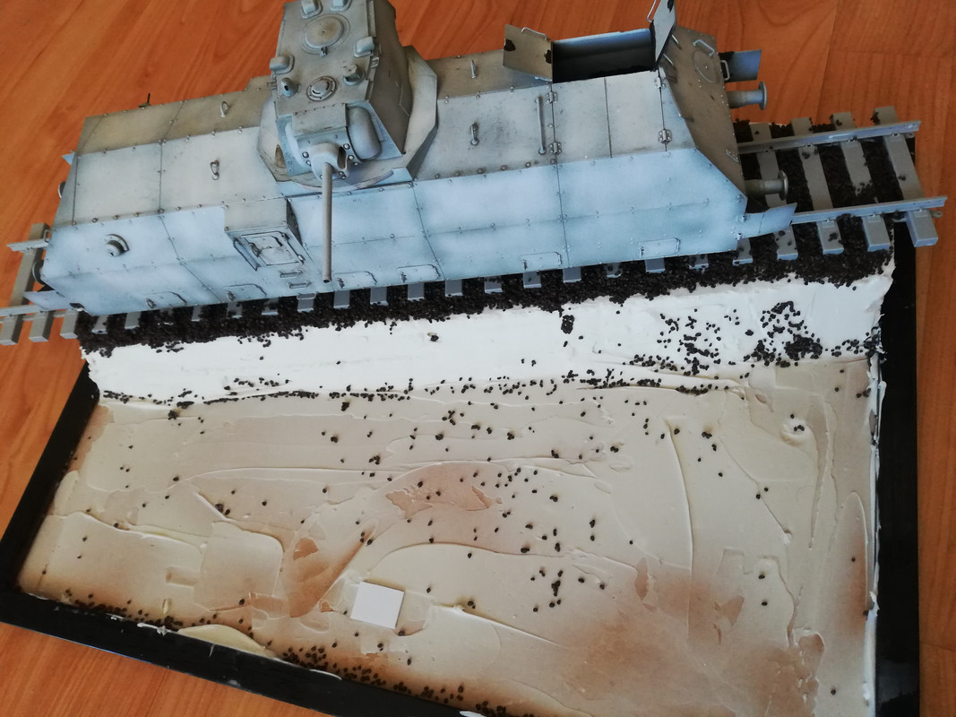

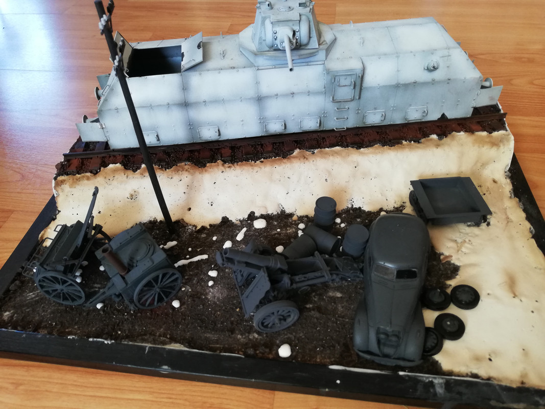

shermanm4Дата: Воскресенье, 09.02.2020, 13:59 | Сообщение # 12
Работу продолжил.Нанес грунт.(земля для цветов)Отпилил рельсы,покрасил шпалы,нанес пигменты и частично снег (смесь соды с ПВА).
Предполагаю на броневагон,в открытый люк, поставить ДШК на треноге от Звезды.
BoonieДата: Воскресенье, 09.02.2020, 14:40 | Сообщение # 13
Сообщений: 1728
Там вроде как штатно ДТ на зенитном вертлюге стоял. А ДШК на штатной треноге встанет скорее всего так, что для пулеметчика в этом люке места уже не останется.
С уважением, Вадим
MerinДата: Воскресенье, 09.02.2020, 15:00 | Сообщение # 14
Сообщений: 2615
Супер, бардаком и хаосом под рельсами удовлетворен !!!  biggrin
shermanm4Дата: Понедельник, 10.02.2020, 14:54 | Сообщение # 15
Boonie, поставил ДШК в люк.Осталось место для двух парней в полушубках.:)))
Броневагон не маленький.
