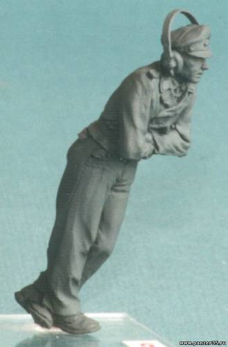

Дальше две фигурки фирмы «Танк»
1.Техник
2.Офицер

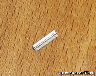

Теперь нужно согнуть рояльные петли, на которых держатся вторые половинки крыльев процесс довольно таки сложный, но выполнимый петли обжимаются вокруг проволоки диаметром примерно 2мм в станке фирмы Абер.
Прикрепления: 8784614.jpg (85.9 Kb) · 7913510.jpg (68.6 Kb) · 0834371.jpg (134.4 Kb) · 6427697.jpg (94.8 Kb)
Любитель
SedoyДата: Понедельник, 20.06.2011, 15:36 | Сообщение # 5
Сообщений: 312
Репутация: 15
после чего две петли формируются в одну и садятся на проволоку готовый вариант петли на фото

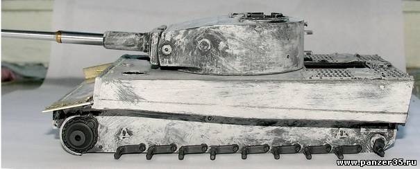

После всех процедур приступил к разметке на корпусе линии обвеса боковыми крыльями. Тигр, который я делал, должен был иметь в наличии все крыльевые секции.
После разметки с помощью специального приспособления, которое дает Абер намечаем места крепления крыльевых секций и производим установку креплений Абер дает их в виде цветка с четырьмя лепестками, которые нужно согнуть получится квадратик, который и устанавливается на броню.
Теперь непосредственно сами крылья. Даются тремя деталями довольно таки неплохо гнутся результат на фото

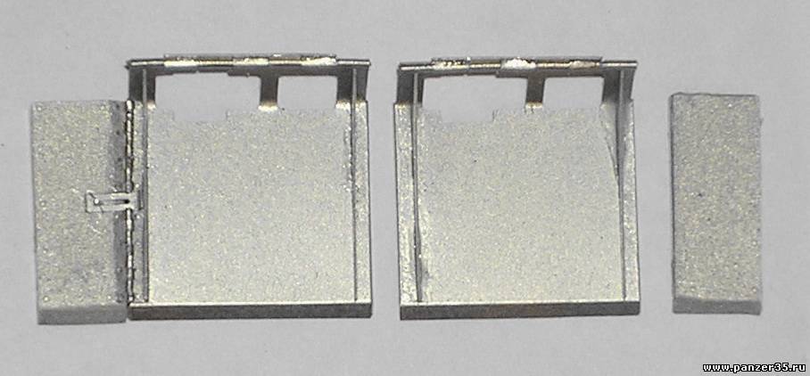

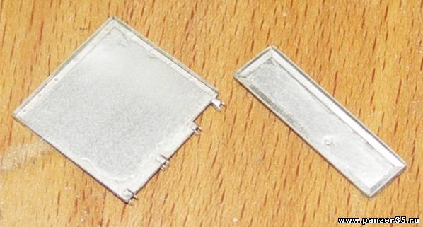

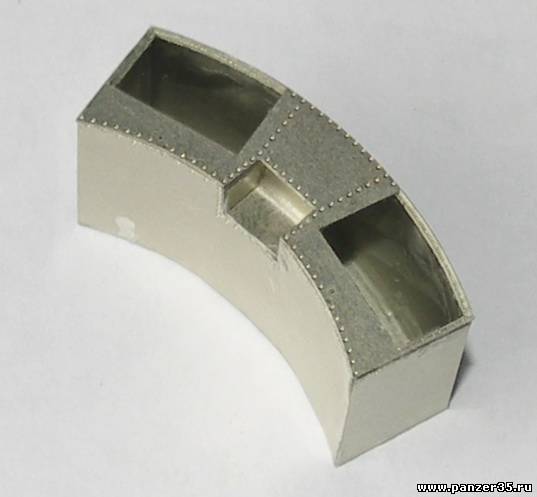

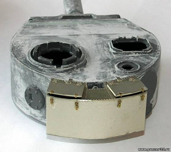

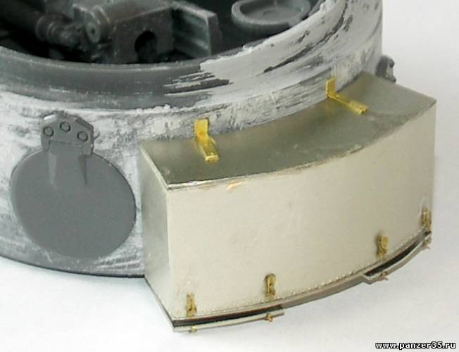

Потихоньку подбираемся к обвесу башни, Абер дает очень неплохой за башенный контейнер. Я принял решение делать их рабочими т.е. открывающимися.
Хочется сказать о замках забашенного контейнера в данном случае они были заменены (Аберовские были отданы ранее товарищу), а в дальнейшем, я применил травленные, по моему фирмы Royal (Китай).
