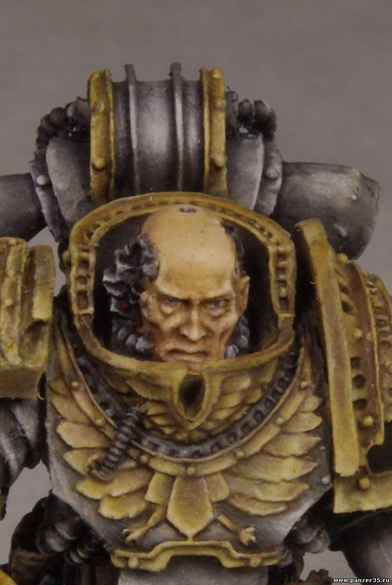

И снова я забываю здесь появляться, за что прошу меня простить:) Собственно, вот последняя работа. Блога не вел, поэтому и на форм не заходил.
Преторы/преторианцы (praetors) - наиболее опытные ветераны космодесанта. В иерархии легиона такие воины находятся на ступеньку ниже примарха, и зачастую являются полководцами и предельно приближенными к нему советниками. Фигурка делалась другу на подарок, друг настаивал именно на Железных Воинах, несмотря на специфику их внешнего вида.
Данный персонаж облачен в особо редкую броню оружейника(?), так и не нашел перевода, в оригинале это называется Artificer Armour. Эти доспехи ценятся наравне с дредноутами и терминаторскими доспехами, причем, с последними еще и могут конкурировать. Поэтому даже в случае смерти носителя технодесантники легиона стремятся забрать доспех с поля боя и поместить в хранилище, чтобы потом передать другому достойному воину. Вроде как, немало подобных моделей дожило до 40К, и активно используется орденами. По оружию ничего не нашел, меч, как меч, болтер - явно какой-то археотех.
Подставка своя за исключением камня под ногой. В покраске впервые опробовал non metallic metal, и это было мучительно, на золото очень долго подбирал оттенки, только на него ушло недели две. Контрасте хотелось бы больше, и было больше, но я немного увлекся, когда покрывал лаком. Символ легиона тоже был вызовом, но, справился на приемлемом уровне, да и интересно это было)
Краски Vallejo, пигменты Mig.

Отлично! Первый раз попробовали НММ и результат шикарный. Лицо также отлично получилось!

Молодец Игорь! Результат очень впечатлил. Эффект бликов на металле удался! Мои поздравления с освоением новой техники, ты ее победил, хотя конечно это и трудоемко.

конкретно порядок росписи доспехов. да и про золото интересует, какие именео краски и в каком порядке использовали.

Доспех.
База - vallejo model air 71.052 (по сути, любой серый подойдет)
Потом постепенно осветлял добавлением в него vallejo model color 70.815 (очень бледный бежевый). Когда дошел до того, что осветлял почти что бежевым, добавил белого. И так пару проходов, постепенно добавляя белый. В конце по ребрам прошелся белым. Ну а затемнения - постепенное добавление черного, что логично.
Теперь золото NMM
База:
822 1
981 1
834 7
красно-кор. 0.5-1
860 2
834, которого много - это просто полупрозрачный цвет светлого дерева, вполне можно заменить чем-то из линейки обычных красок.
Тени:
822
Осветления:
1.
834 2
815 1
2.
834 1
952 1
3.
952 1
815 1
4. 815
5. добавлять белый на глаз
Как вариант - 860 на основу, пролить 1-й смесью для базы, дальше все то же самое.
Более теплый оттенок будет. Тут все цвета vallejo model color.
