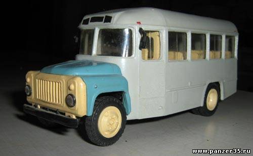

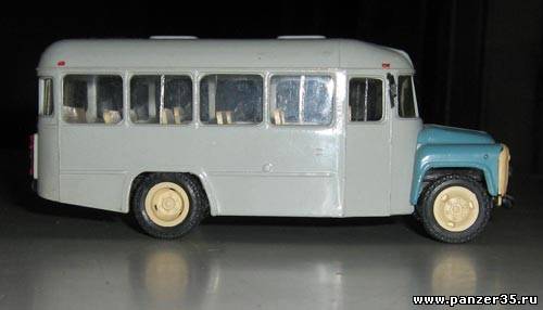

а вот моя любамая модель... уже пожелтел от старости..
Прикрепления: 0492237.jpg (16.4 Kb) · 0169143.jpg (19.5 Kb) · 3559968.jpg (18.5 Kb) · 4733388.jpg (20.9 Kb)

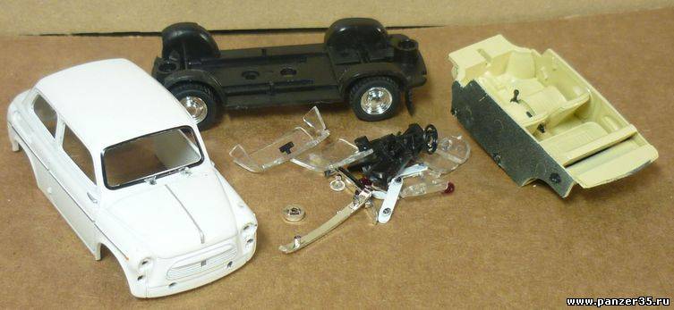

pulsarДата: Четверг, 20.01.2011, 19:59 | Сообщение # 43
Сообщений: 1106
Репутация: 43

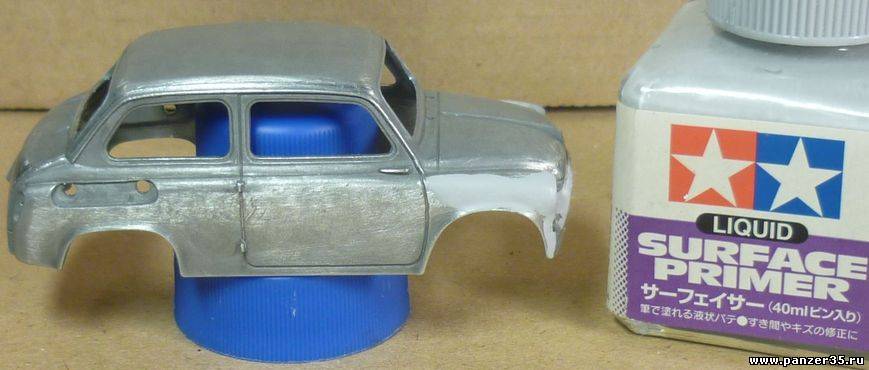

Проиллюстрирую процесс для наглядности biggrin

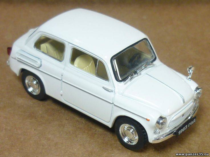

А серии "Авто Легенды" в 43-м масштабе выпустили всю линейку "Запорожцев", но вот легендарный "Горбатый" выпущен в версии люкс, то есть "Ялта". За это большое спасибо, но не оставляла меня мысль о "Запорожце" более привычного вида.
Для реализации мечт приобрел модель ЗАЗ-965Э Ялта "Наш Автопром"
Разбираем. Снимаем все детали с корпуса.

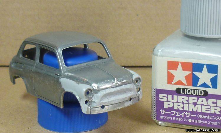

Затем снимаем краску.
Для этих целей использую жидкость из хоз.мага под названием "Смывка" Работает она уверенно и результат положительный, но так как состав этой жидкости гремучий biggrin занимаюсь этим на работе. Поэтому фото нет.

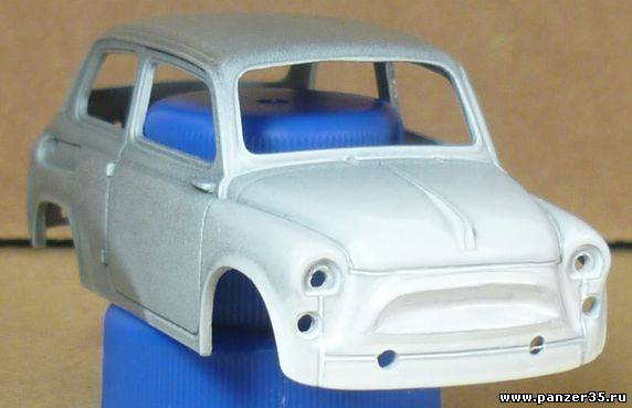

Убираю молдинги, вырезаю характерную "Улыбку", немного подправляю шпатлевкой-грунтоакой.
Белый грунт Тамии из баллона для проявления изъянов.
На этом этапе остановился.
Прикрепления: 7695233.jpg (54.4 Kb) · 5792769.jpg (46.5 Kb) · 7869376.jpg (50.0 Kb) · 6486630.jpg (52.0 Kb) · 1280880.jpg (28.5 Kb)
