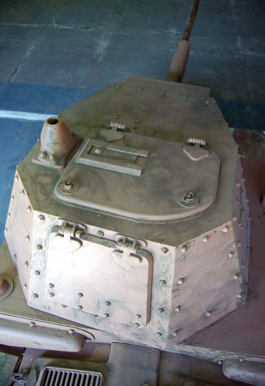

Коллеги, подскажите, как сей девайс крепился на Аутоблинде АВ41? Интересует именно этот броневик, не 40 и не 43. Фотки встречаются, но как именно крепится к крыше башни пулемет не видно. А на некоторых, складывается впечатление, что крепление пулемета вставлено в смотровой прибор..
Может есть фото или чертежи..
Спасибо!

На моей памяти, всего три фото с таким креплением пулемета. Снятых примерно с одного ракурса.
Quote (Кайроновод)
Нет, Скорее всего станок пулемета прикреплен к краю люка( на всех фото люк открыт) по типу советской ручной мясорубки.
Или как вариант станок для стрельбы стоя(или как он там называется) стоит на сиденье.
Quote (Кайроновод)
Не попадалось, но попробуйте поискать варианты станков для 8мм Бреда 38.

Я думаю должно быть в помощь, хоть башня и от L6/40: http://serkoff.narod.ru/l6-40-k1013.jpg
