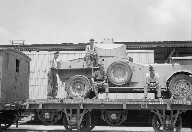

Может кто-нибудь подсказать какие цвета использовались в камуфляже этих бронеавтомобилей?

Rhinocerus, знаю что первое и второе фото Палестина (кажется 1925 год), по третьему точно не скажу, но камуфляж однотипный.
RhinocerusДата: Суббота, 19.05.2018, 15:36 | Сообщение # 3
Сообщений: 3016
Да нет, это не 25-й год, это кабы не 1939-й, поскольку и колеса явно от какого-то "Хамбера" и песчанная окраска техники в песочный BSC 62 Middle Stone введена приказом по Британским силам на Ближнем Востоке MEGO 13/38 не ранее марта 1938 года. До этого, техника красилась по континентальным стандартам, действовавшим с 1934 года.
Согласно приказу Командования британских сил на Ближнем Востоке MEGO 370/39 от 25 июня 1939 года для всей наземной техники предписывалась окраска поверх базового BSC 62 цветом Dark Sand (темно-песочный). К сожалению, этот цвет не получил каталожного номера. Оба цвета весьма похожи на те, что применялись в тот же период в ВВС. Действие приказа отменено распоряжением MEGO 297/40 он 22 ноября 1940 года, которое вводило трехцветную "ломаную" схему. Двухцветная, с заменой Dark Sand на темный красно-коричневый, почти вишневый BSC.48 (в каталоге Министерства снабжения он названия не получил), ввоодимая тем же распоряжением оставалась только в Судане, но она на ЧБ снимках просто дико контрастная, как нефть на снегу.

Кстати - похоже, у них и шасси не родное.

Rhinocerus, да 1938 год. Палестина
http://hmvf.co.uk/topic....-292851
А вот тут 1936 однотонная окраска

Такой вопрос. А могли ли машины с Бойсом нести двухцветный камуфляж (как на Фордсонах), а не caunter scheme?
RhinocerusДата: Четверг, 09.05.2019, 10:27 | Сообщение # 10
Сообщений: 3016
Blinoff, Я таких не видел.
