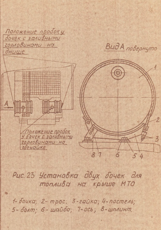

| Всем привет. В работе Т-80УД от Трумпетера. Подскажите каким образом крепились бочки. Есть вот такое фото, но не вполне понятен способ крепления
Спасибо
| novik1967 | Дата: Четверг, 20.09.2018, 18:42 | Сообщение # 2 |
Сообщений: 1121
| трос и болт с гайкой. Там же вроде травля есть..Неохота лезть за коробкой))
Категорически на ТЫ. Саша
| Model4assembly | Дата: Четверг, 20.09.2018, 18:44 | Сообщение # 3 |
Сообщений: 531
Репутация: 73
| Порядок установки бочек: взять из деревянного ящика, придаваемого к машине, четыре постели и два болта с шайбами для их крепления; вывинтить шеть болтов и две пробки с шайбами из крышки МТО в местах крепления постелей; две пробки с шайбами уложить в ящик, придаваемый к машине; установить и закрепить болтами с шайбами четыре постели; поднять на машину силами экипажа пустые бочки; бочки уложить на постели и закрепить их тросиками, как показано на рисунке

| Коллеги, огромное Спасибо!

| Раз зашла речь о бочках на Т-80 - они чисто для перевозки топлива используются, или была какая-то топливная арматура, позволяющая использовать топливо из них при движении - как на Т-72 семействе?
И второй момент - если танки эксплуатировались без установленных бочек - опоры под них снимались тоже, или на это клался болт?
| Model4assembly | Дата: Четверг, 01.11.2018, 12:39 | Сообщение # 14 |
Сообщений: 531
Репутация: 73
| Цитата Аскет (  ) а не является эта модель ранней Т-80УД, вдруг, по типу той, что производдит Скиф?... нетЦитата belandenis (  ) Раз зашла речь о бочках на Т-80 - они чисто для перевозки топлива используются, или была какая-то топливная арматура, позволяющая использовать топливо из них при движении - как на Т-72 семействе?И второй момент - если танки эксплуатировались без установленных бочек - опоры под них снимались тоже, или на это клался болт? да. Как вариант т-80у
 Опоры под них не снимались. За исключением под 3-ю бочку, та что на плите МТО
