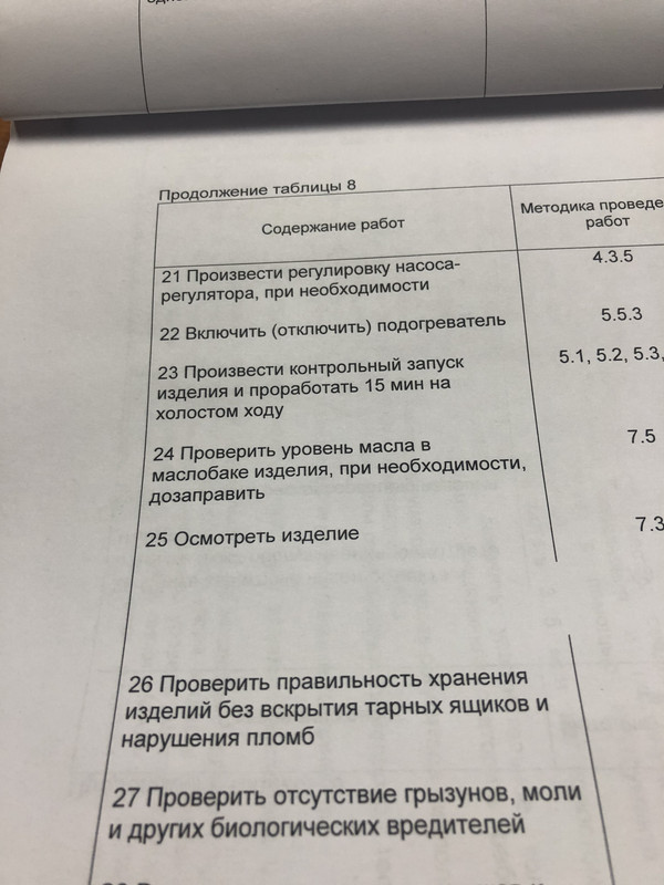

В общем на одном из изделий произошел дефект - заклинило ротор газотурбинного двигателя ( СЭП)
Ну понятно, перед командировкой изучаю предмет будущего исследования и установления причины и характера дефекта.
Читаю инструкцию по эксплуатации. Дошел до пунктов технического обслуживания
Пункт 27 .. вроде и смешно)) ( коллеги сейчас изгалялись в остроумии и острословии) а доля правды есть))). Вроде и бронеобъект, но мышь ( крыса) - она и в африке мышь))) На счет моли - сомнение)) И сразу в памяти эпизод из фильма " Пятый элемент", где из звездолета выкуривали биологических вредителей)))
С уважением , Алексей.
Сообщение отредактировал swat0russia - Понедельник, 02.12.2019, 13:10
alexfedor49Дата: Понедельник, 02.12.2019, 14:06 | Сообщение # 90
swat0russia,  так проводку в танках у немцев под Сталинградом мыши сожрали. Так что не лишнее.
