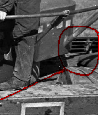

У меня тоже возникли вопросы по Т-28. Вопрос по жалюзям на воздухозаборнике
3 или 4 створки жалюзи? Закрывались ли они полностью?
и 2 вопрос по грязеочистителю
видно, что имеется наклон, а вот какой формы был грязеочиститель? Г-образный или л-образный? Или как на КВ?
С уважением, Евгений

Вопросы, конечно, хорошие smile . По жалюзи все что попадалось, так только это фото да скупая строчка в Наставлении. Если бы делал сам, то выполнил бы привод жалюзи по аналогии с Т-35. Грязеочиститель, делал бы обычную кочергу (т.е. Г-образный), ничего другого я на фотографиях не углядел.
Но все это на мой субъективный взгляд, да и, честно говоря, многое по теме уже подзабылось. Из того, что приходит в голову по этой машине:
- ранние опорные катки;
- цельнометаллические катки (без резинового бандажа) только под четвертой тележкой;
- ранний глушитель, как на Т-35, без защитного щитка;
- иное крепление антенны к стойкам, по типу на Т-26;
- фиксация пальцев траков шплинтами;
- отличная от "классики" из ЦМВС укладка шанца.

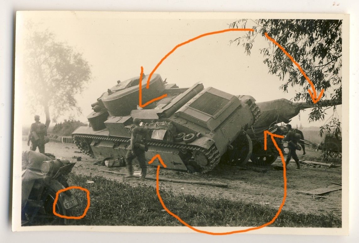

evgenДата: Пятница, 22.05.2020, 12:39 | Сообщение # 56
Сообщений: 804
Репутация: 65
Максим привет. Рад слышать. Свои попытки строительства роты 28-х черпаю из твоих советов и рекомендаций тут на сайте. Ты давал и различия танков тоже. Вот я и делаю ранний Т-28 по фото танка, который из Белостока, там фото побольше и видно кое-что. Ты и сам говорил, что его можно построить.
- опорные плохо видно, но придется оставить - других все равно нет
- танк же могли модернизировать, и поставить катки и под 5 тележкой - на фото вроде видно, что цельнометаллические катки все-таки стоят под обеими тележками.
- глушитель - его видно - стоит поздний.
- антенну видно, что сняли - я тоже снял. А какое крепление? Я видел двух типов - пластины к которым приваривалась антенна были прямоугольной формы и в виде треугольника. Стоек 8 - как и в модели.
- про траки можно поподробнее. В наборе не те? Других нет. Что срезать?
- шанец сделал как в инструкции, по фото не видно другого борта.
А теперь самое интересное! Как в Т-35 это я понял. А сколько створок 3 или 4. Я вот прикинул 3 - ощущение, что не то.
Если 4- то тогда открывались створки снизу вверх - сам короб не даст открываться наоборот. Вот "думку ломаю"
нашел такую фотку, может створки были такого же размера, и управлялись вон той фиговиной (стрелкой выделил) просто потом жалюзи убрали и сетку поставили, а внутренности вряд-ли меняли. Кожух то такой же остался на три секции. Вот затруднения на этом этапе и возникли.
Грязеочиститель - я так вижу - извини художник из меня не ахти. Правильно? Понятно, что это все под углом было.

oddity75Дата: Пятница, 22.05.2020, 13:43 | Сообщение # 57
Сообщений: 1272
Репутация: 232
Если ты строишь по конкретному прототипу, тогда никаких вопросов нет smile . Я почему-то подумал, что будет абстрактная ранняя машина.
На прототипе поздние траки. На всякий случай (вдруг пригодится) наглядное фото ранних и поздних траков:
Я имел ввиду вот этот момент, крепление самой антенны к стойке:
Скорее так:
На счет жалюзи потом напишу свои измышлизмы, сейчас надо бежать smile .
