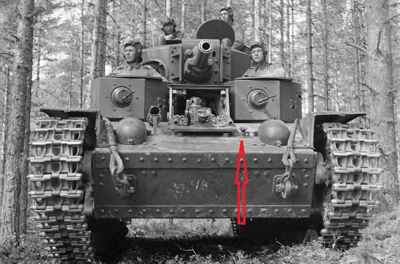

 не факт что это ранний. Плохо видно. Может и 36 года выпуска. Вот ранний 35 года выпуска https://waralbum.ru/64560/. Защелки крышки люка мехвода нет. И кстати на раннем Т-28 надо вместо сеток на воздухозаборниках - делать жалюзи
Поясните пожалуйста.

evgenДата: Среда, 13.05.2020, 13:47 | Сообщение # 15
Сообщений: 660
Репутация: 40
Статус: Offline
Цитата RSandr ()
Поясните пожалуйста
С удовольствием. Только извините, я на работе сейчас - фотографий под рукой нет. Я перелопатил кучу фотографий в своем архиве и заметил такую странность. Правда я делаю машину - фото которой я указал выше (танк наехал на пушку, так как он отснят со всех сторон). Вот фото, и то - что я имею ввиду (отметил стрелкой)
С уважением, Евгений
