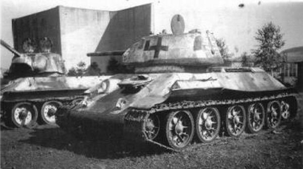

Приветствую! Есть два фото танка 183 з-да выпуска лета 1942г. с башней УЗТМ.

Сначала был озадачен наличием ведущего без роликов на ранней машине, но порывшись в альбоме нашел машину с подобной ходовой. Не думаю что немцы что либо переделывали

Если учесть что обода первых двух опорных катков на втором фото выглядят одинаковыми, можно предположить, что они оба литые с перфорацией, т.к. сомнительно что оба они были с внутренней амортизацией. Также, вероятно, первый каток со стандартным бандажом, остальные с узким бандажом от БТ.(видно на трофейных Т-34. 3 и 4 фото) На первом фото виден пальцеотбойник, значит гусеницы шеврон. Только непонятно какой. Собственно два вопроса: есть ли у кого-нибудь информация по данному танку и второй, у него сварная или штампованная крыша МТО? Может его разбирали уже. По гусеницам склоняюсь к переходному варианту

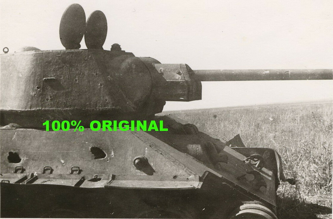

Вопрос знатокам - что за башня от Т-34?
Вроде бы сварная, но какие-то поручни присутствуют, а-ля "завод 112"?

Цитата ALNIK ()
Вопрос знатокам - что за башня от Т-34?Вроде бы сварная, но какие-то поручни присутствуют, а-ля "завод 112"?
А где фото?

Добрый день,
А теперь? Вроде бы у меня все видно пока...
