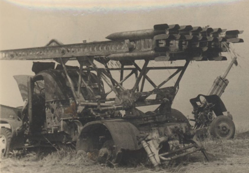

Мне не так много попадалось фото машин подобного типа с установкой БМ-13-16 сзади, и я пока не нашёл ответа на вопрос о наличии светотехники сзади. Были ли на этих машинах габаритные огни и стоп сигналы сзади? По идее, должны быть, но чётких фото я пока не нашёл. Попались лишь фото с разным расположением одного сигнала, вроде как, на Студебеккерах:

Габаритов на установках военного времени не попадалось. Стоп присутствует практически всегда.

Так вроде на кронштейне чуть ниже рамы стоп-сигнал видно, или я ошибаюсь?

Да, спасибо, что-то просматривается, но полной уверенности, что это именно он у меня нет.
