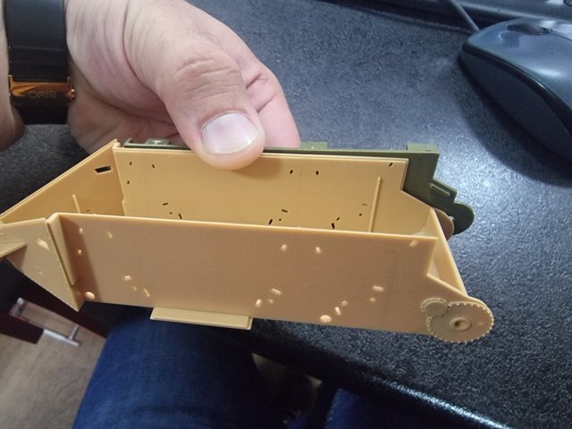

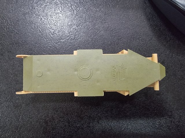

MerinДата: Суббота, 02.07.2022, 11:40 | Сообщение # 8
Сообщений: 2610
Ну вот,  все таки оказался я не прав насчет геометрии корпуса.  wink
Честно говоря, не знал об этом недостатке, сначала даже не поверил- залез на полку достал модели от обоих производителей. Вот, что выходит. По днищу вроде как длина одинаковая навскидку.
а вот на бортах Звезда действительно нарастила нехило так  wink
передние бортовые листы при этом примерно одинаковые. Так что мм5 лишним выходят.
Сообщение отредактировал Merin - Суббота, 02.07.2022, 12:11
