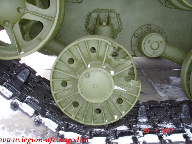

Коллеги, а с какого периода пошли фрезерованные с торца крышки балансиров у КВ-1?

коллеги, до кучи тоже спрошу, в какой временной период использовалась такая крышка балансира? привязано ли она конкртно к су-152 или была и на кв-1с и кв-85?

На КВ-1с да, видел. Вечером фото приложу.
Вот, КВ-1С из Кировска:
