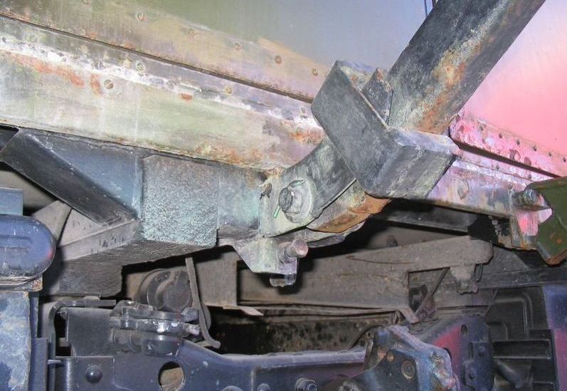

лексеичДата: Среда, 06.05.2020, 15:13 | Сообщение # 43
Сообщений: 1799
Репутация: 117
Насколько я помню, между каркасом пола кунга и рамой лежали деревянные прокладки примерно 20 - 30мм толщины.
лексеичДата: Среда, 06.05.2020, 15:41 | Сообщение # 44
Сообщений: 1799
Репутация: 117
А, нет, наврал! Вот тут видны продольные брусья.
Прикрепления: 2058441.jpg (145.2 Kb)

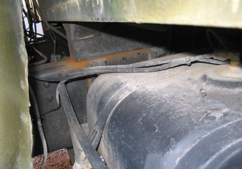

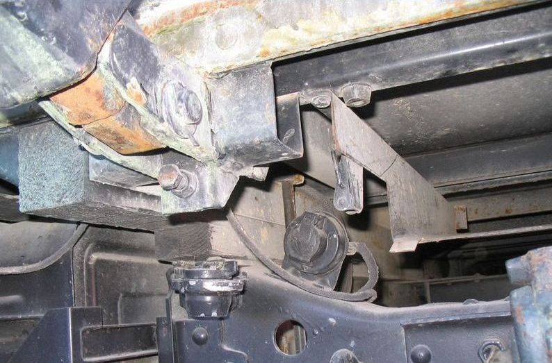

вэсэрДата: Среда, 06.05.2020, 18:25 | Сообщение # 45
Сообщений: 449
здесь немного видно
