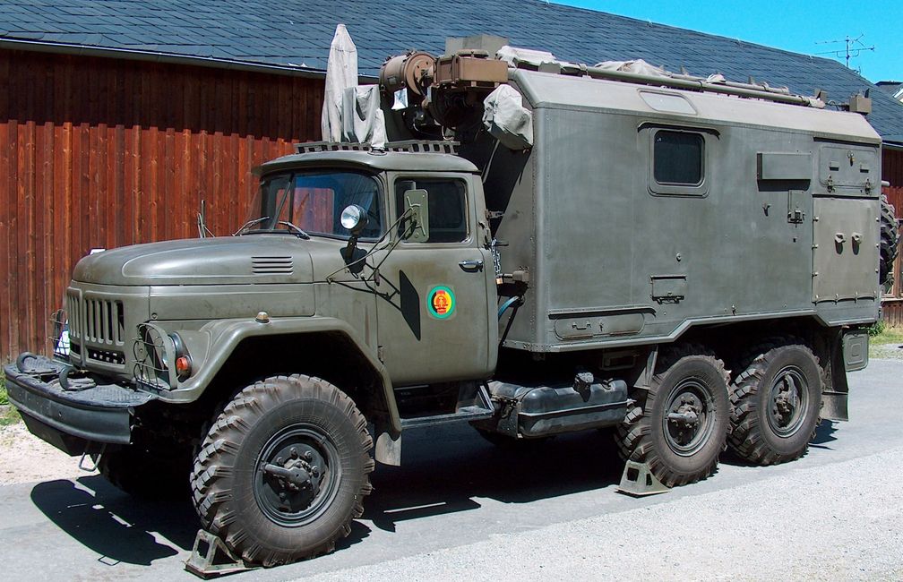

Вот радиостанция гэдээровских пограничников, но это, видимо, местное творчество
BoonieДата: Воскресенье, 03.05.2020, 16:24 | Сообщение # 23
Сообщений: 1726
Цитата вэсэр ()
...но это, видимо, местное творчество
Насколько понял, такие кузова делали венгры для армий ОВД.
Цитата Сергей77 ()
А можно тут поподробнее на пальцах?)))
Если на пальцах, то
выступающие короба на полу - это и есть надколесные ниши кузова К-131. В полу для них были сделаны прямоугольные проемы, которые в кузовах советской постройки сбоку были закрыты обшивкой бортов. Венгры, делая кузова аналогичной конструкции, боковой вырез делали (что и видно на фото).
С уважением, Вадим
Сергей77Дата: Воскресенье, 03.05.2020, 18:27 | Сообщение # 24
Сообщений: 2399
Boonie, о спасибо,то есть можно сделать нишу,право на жизнь имеет и такой вариант)))
