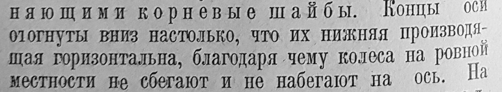

Цитата Пайпер ()
Почему решили, что такое возможно?
Чистой воды предположение, раз на войско польское сделали расчет, а на WWI пушка идет "голой", то могли оставить нишу для украинских коллег, раз они с ними работают. Хотя по этой временной зоне логичнее смотрелся бы ICM.

На трездюймлвке ось кованная. Руководства в полном виде мне не попадалось, но изгиб таки есть - ось ступицы наклонена от горизонтали
Прикрепления: 4060880.jpg (62.2 Kb)
Сообщение отредактировал Ditrich - Суббота, 13.02.2021, 22:45
bt7-zvoДата: Суббота, 13.02.2021, 23:19 | Сообщение # 161
Сообщений: 220
Репутация: 73
Теперь соглашусь, но не с тем, что это связано с нагрузкой.
- руководство на mle:
 - руководство на 3-дюймовку:
 Так это просто физика, 10 класс средней школы, раздел статика)
Да нет, тут уже 1-2 курс и сопромат. В принципе можно разыскать материал осей и узнать прогиб осей под нагрузкой с сохранением условий приведенных выше из мануалов. Сейчас это многие программы считают - Солид, Ансис и т.д.
