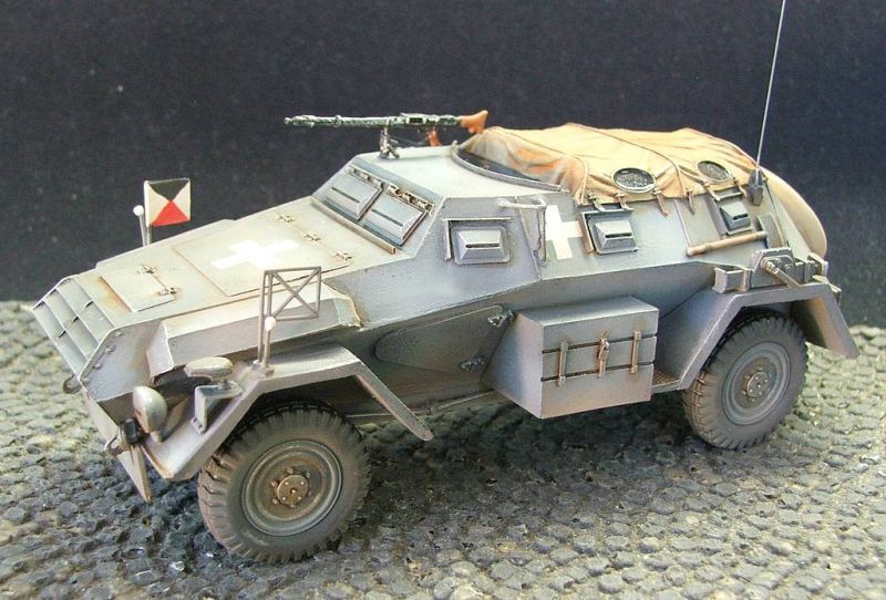

| Цитата Rhinocerus (  ) То есть по любому, какой бы вариант вы не задумали построить, над интерьером придется много колдовать ну, это вовсе не обязательно Выход есть всегда "Аварийный" вариант, если всё совсем плохо

| Цитата Fu.7 работала только на 1,5-м штырь Вот не надо! У Fu.7 выходной трансформатор был коммутируемым. При включении по автотрансформаторной схеме мог работать на асимметричную нагрузку, при включении по схеме с отдельной обмоткой - на симметричную, каковой является рамочная антенна. Цитата прикручены на амортизационных рамах к столу. Не так просто разобрать эту стойку по блокам. Kais, Увы, у меня тенты никогда хорошо не получались ((((
