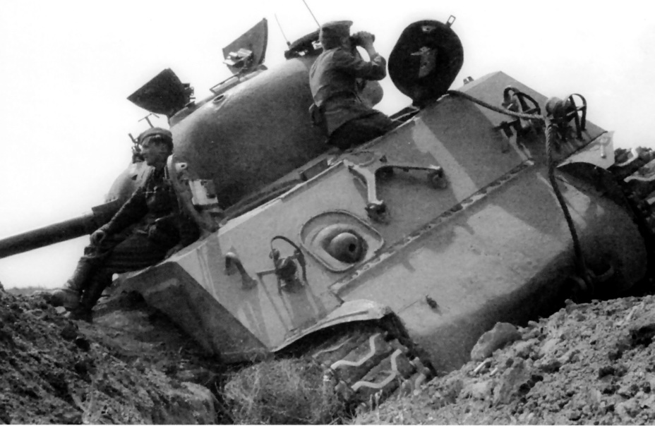

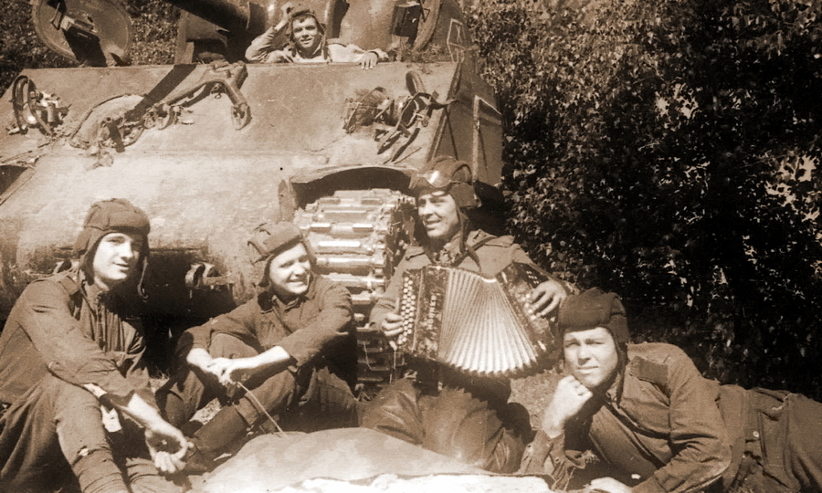

Спасибо за разбор, но вот судя по всему прототип для такой модели придется оочень хорошенько поискать. Навскидку только три фото танка такой версии в Красной Армии попалось, и все без хорошо видимых опознавательных знаков

Это только навскидку. Когда они воевали, было не особо до фотографий. Но их совсем не 3, а в разы больше.

Прототипы m4a2 в варианте звезды встречаются гораздо чаще, чем ранние шерманы. Советская армия уже наступала, есть фотографии как советские, так и немецкие. Другое дело, что большинство из них: низкого качества, неудачные ракурсы и часто безномерные.
