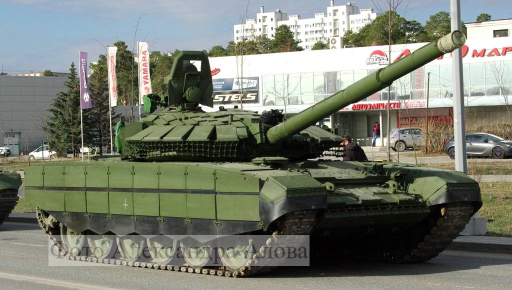

Игорь, подскажите где такой прицел с новым обвесом присмотрели?
Можно просто, Евгений!
Сообщение отредактировал Arvar - Четверг, 27.04.2023, 13:54
miniarmДата: Пятница, 28.04.2023, 13:18 | Сообщение # 3883
Группа: Вендоры
Сообщений: 1690
Репутация: 56
 в соц сетях..
Сосна-У доработанная со шторками, модернизация Т-72Б3М 2023 года
Сообщение отредактировал miniarm - Пятница, 28.04.2023, 13:23
ArvarДата: Пятница, 28.04.2023, 15:00 | Сообщение # 3884
Сообщений: 1063
Понял, не видел раньше.
goldringДата: Пятница, 28.04.2023, 15:06 | Сообщение # 3885
Сообщений: 1284
Уже появилось фото Т-90М с контейнерами не в мягком, а металлическом корпусе. Интересно, это автоматом подразумевает бортовые экраны на весь борт, как у Т-80БВМ и Т-72Б3М обр. 2022? И будут ли теперь и на башню тоже не в мягком, а в металлическом корпусе ДЗ?
