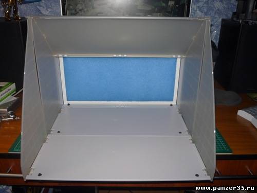

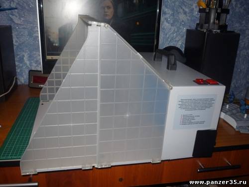

Не один из предложенных вариантов не подходит.У самого сейчас такойже кабинет образавался как и у коллеги Рыжича, Тянуть воздуховоды через всю квартиру?Это в такую копеичку выльется что уж лучше и моделизм забросить.Тем более что в "Старой хрущевке" темненькая или кладовка находится между двумя спальнями.Ровно по середине.Ближайших вентиляционных шахт просто не предусмотренно.
Перейти на акрил конечно можно,но и при работе с ним в маленьком пространстве кладовой стаит такой туман что самого себя порой не видно(шутка).
Я подумываю сделать мини покрасочную камеру.Вроде вот этой.
Или вот такие варианты покрасочных камер:
http://www.modellversium.de/tipps....7-.html
http://www.modellversium.de/tipps....3-.html
http://www.modellversium.de/tipps....6-.html
Ну а в комнате можно просто маленький вентилятор поставить что бы просто воздух гонял.
