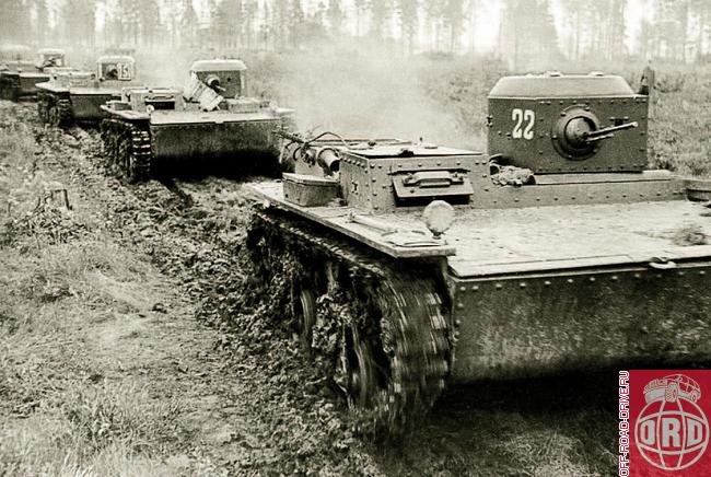

Собираю плавунец Т-38 от хобби босс.
На живом танке спереди есть вот такая штука - какой-то воздухозаборник, если я всё верно понял.
А вот такое чудовище сваял в этом месте неизвестный китайский самородок.
Как исправить эту деталь? Похоже, надо делать новую но как?
Нет идей вообще.
Травло на него китайцы не заявляли?
Я боюсь что не смогу спаять ровно эту деталь, форма требует точности.

Форма вот этой детали не устраивает. Короб какой-то спереди танка.
Посмотрите как её сделали китайцы - на уровне набора AER Moldova (был такой в 90-е, если кто помнит).
Я сточил толщину пластины, на которой короб закреплён, а высоту короба долепил шпаклёвкой. лепить и точить пришлось уже на модели - не клейте ночами! Голова работает уже плохо.
Можно посоветовать вырубить короб из пластины, обточить его, а пластину под коробом сделать из пластика и дополнить болтами.
Также просятся на переделку пружины тележек. Гудок лучше тоже точёный.
И фары в мусорку.
Очень люблю этот танк, ещё школьником хотел себе такую модель. Но сбылось желание только в 30 лет.
