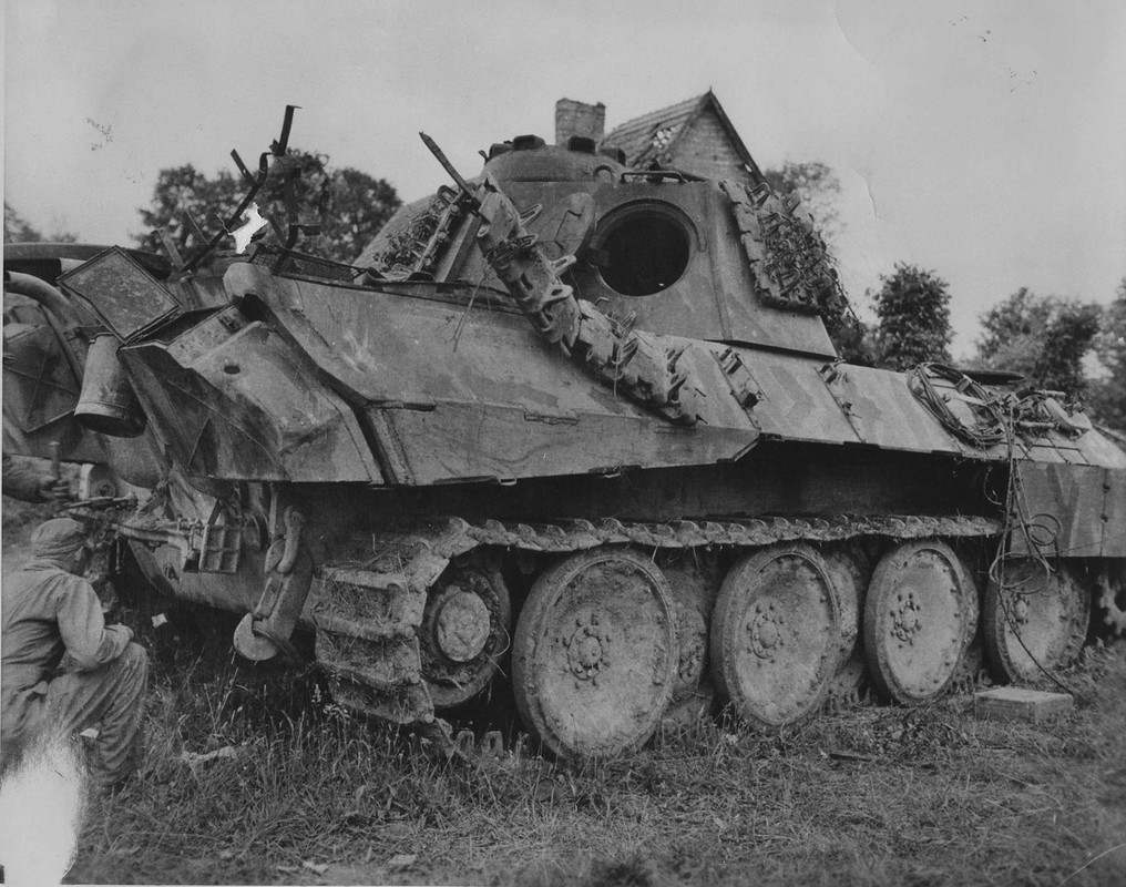

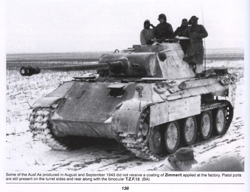

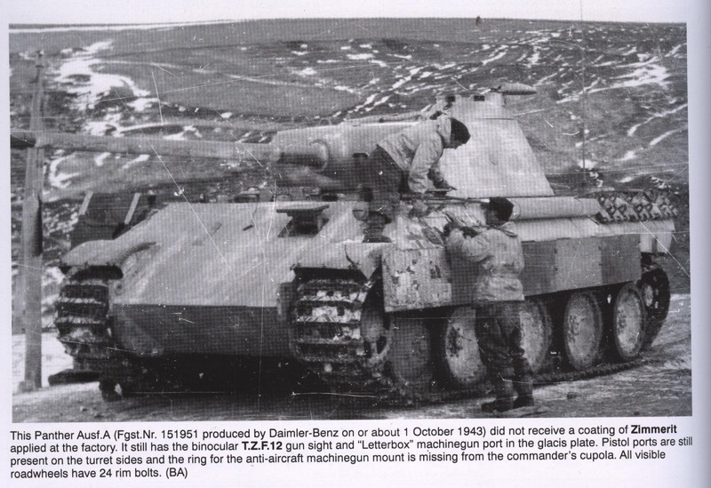

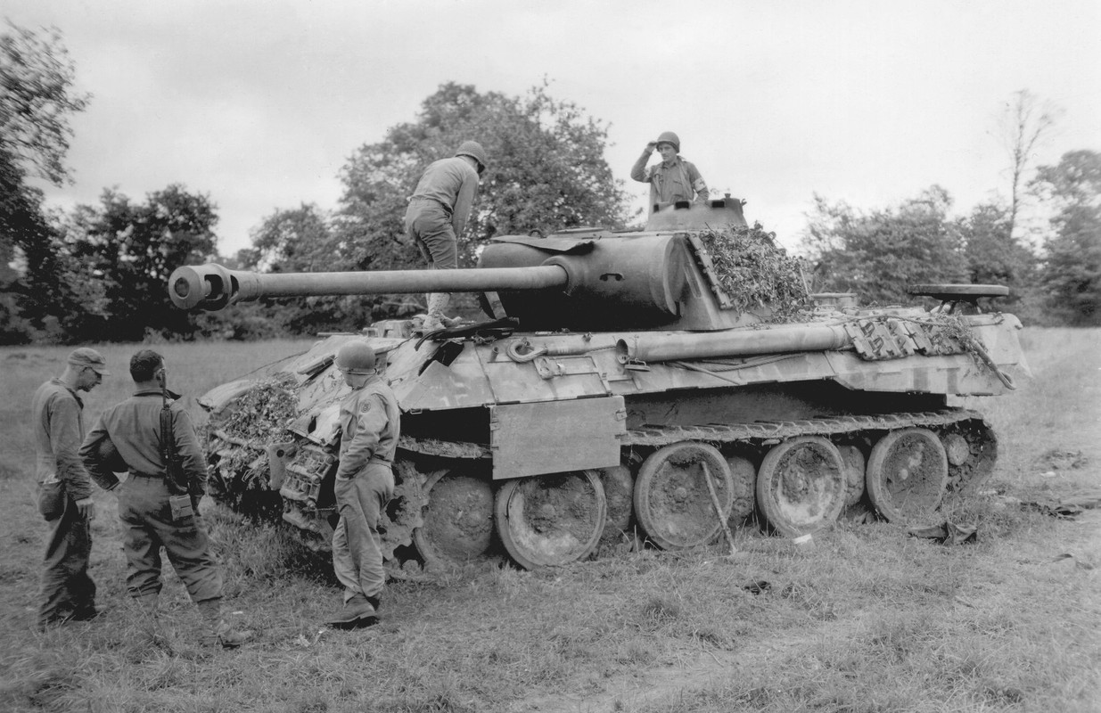

| Цитата Kais (  ) Цитата VladislavB ()такие были у DB в начале производства - есть фото таких машин? Привет Алексей! Как минимум 3 первых А которые построил MNH в августе были без цимма. Данная фирма начала наносить цимм в сентября, но не известно с какого числа, так что самые первые сентябрьские возможно то же были без цимма. DB начал наносить цимм позже всех, аж в октябре, ихние пантеры даже засветились на снимках.
Ну и известная машина "Elna" из 1.Pz.Regt.6 в Нормандии. Kатки наружного ряда ранние 16 болтовые!
