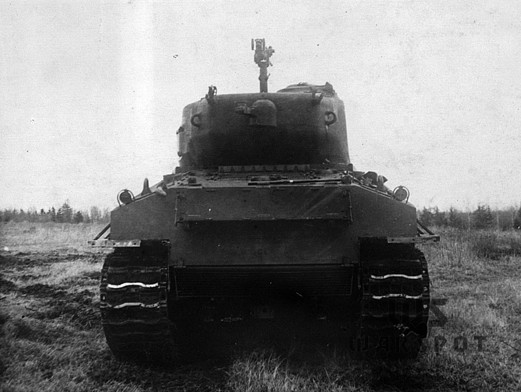

| И даже для "советского" ( на Манчжурию ) М4А2Е8 решётка выглядит иначе, чем в М4А3Е8 (на фото ниже М4А2Е8 на испытаниях в Кубинке - вроде так пишут) Хотя изготовить таковую попроще, чем та, что выше. P.S. Может, "Звезда" в дальнейшем сделает, тем более, что и на М4А2 76 (W) c VVSS такие тоже вполне себе ставились
Вот, кто-то такую делал (или делает... ): https://www.shapeways.com/product/X9SWSRZLL/late-m4a2-d70765-deflector
