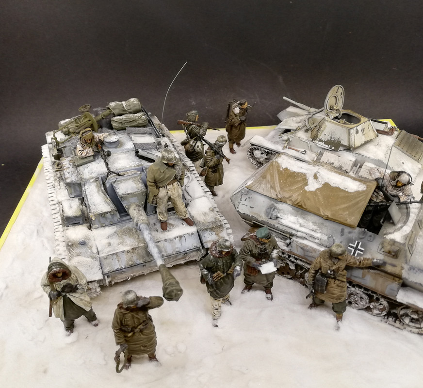

| Попробовал на "кошку" нанести снег.... Как будто ночь была снежная и немного танк занесло. Баллончики остались с Нового года. Интересный эффект получился. Сам спрей маслянистый,нужно поверх лаком закреплять,а то пальцами смазывается.

| Выглядит не естественно

| capatov, жестко вы с ним.....Сода на ПВА хорошо ложится.Лишнее стряхнуть и готово.Лично я так делал.
 За год ничего не отлетело пока.

| Я же попробовал!))) Похоже на мокрый снег по весне. Вспомните машины при около нулевой температуре.
