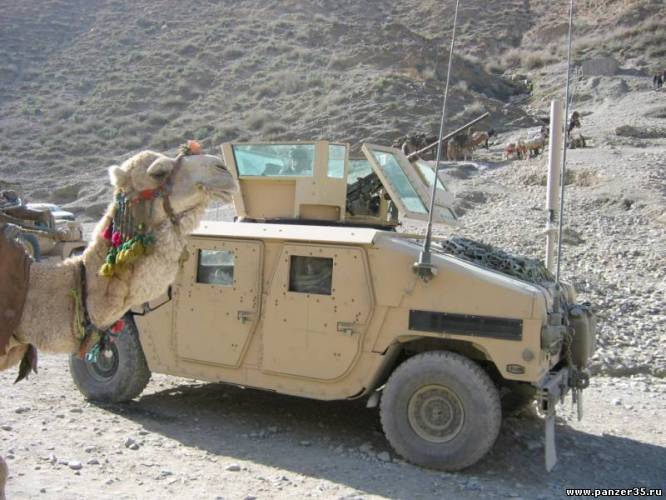

Я недавно слышал что крупные бронестекла для бтт люди имитируют с помощью автомобильной тонировки(http://www.dishmodels.ru/gshow.htm?p=6253) .Но вот беда -тонировка есть но она изрядно тёмная,не считая того что необходим голубовато-зеленоватый оттенок sad .А на днях сделал небольшой опыт (после прочитанной статьи об изготовлении оптики для бтт из DVD дисков) с рассечением диска на составляющие.Испробовал оба формата диска (CD & DVD)и заметил что прозрачный пластик от CD имеет небольшое свойство преломлять цвета(очень слабенькое и то под определенным углом)-по сути немного смахивает на многослойное стекло с "броневиков" да и ещё слабый голубоватый оттенок.Но при моём старании сделать окно по шаблону на полученной детали всё-равно было много царапин,как я ни старался(при этом диски были новые) и ещё заметил-что если помыть пластик с мылом под краном -то радужные линии исчезают. cry
Народ может вы знаете ещё какие "рецепты"?
