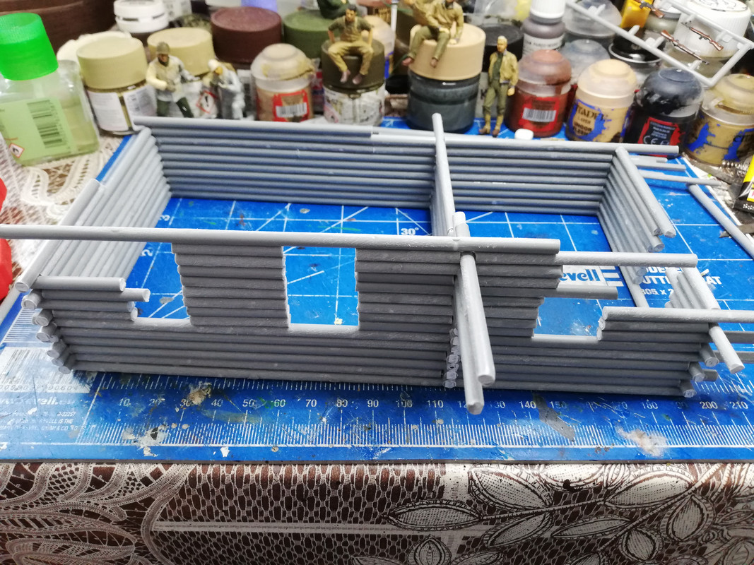

Дело не стал откладывать.
Вчера вечером заложил избу-пятистенку.За образец взял сельский дом бабушки моей.
Дошел до уровня окон.
Самое сложное-следить за вертикалью,чтобы стены не заваливались.
Сегодня продолжу.
Планирую коробку завершить,а завтра к крыше перейду.
А уровень строительный?Вроде маленький продается.Сантиметров 20.

shermanm4Дата: Четверг, 27.02.2020, 16:09 | Сообщение # 7
Для уровня объект строительный больно мелкий.:)))
Двинулся дальше.Некоторые "бревнышки"  делаю стычными.Коротких много,длинных мало.В реальном строительстве тоже такое видел.
С окнами уже видится по иному.Щели есть,ну на то есть жидкая шпаклевка.
Сообщение отредактировал shermanm4 - Четверг, 27.02.2020, 16:10
Я для подобных строительных работ соорудил стапель из отходов ЛДСП: две доски, соединенные под углом 90 град, нижний венец опирается на горизонтальную, стена выставляется по вертикальной.
А может просто приклеивать вертикальные направляющие из тех же литников? Типа сначала жесткий ровный каркас, а потом его облицовывать.
