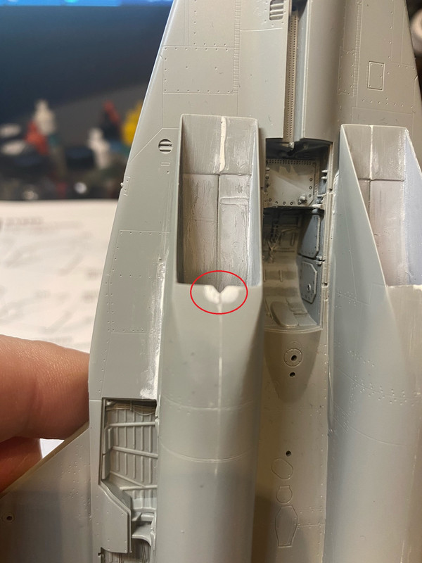

| Собираю модель самолета, в воздухозаборниках весьма ажурное литье, при обработке образовалось отверстие (на фото).
Уже три раза заделывал его ганзовской шпаклевкой и выводил, но, видимо, при любой небольшой деформации поверхности шпаклевка выкрашивается и все возвращается на круги своя...
Никто не подкинет идею, как лучше это отверстие заделать? Внутренняя часть не важна, там будут заглушки.

| Я заращиваю пластиком. Беру тонкую полоску полистирола, лезвием ножа соскабливаю, стачиваю по толщине, вырезаю сначала по форме выреза кусочек (треугольный в данном случае), вклеиваю. Потом опять истончённым пластиком сверху и снизу с нахлёстом на пластмассовые части. Даю просохнуть, шлифую. Если требуется совсем ровно - снаружи тонкий слой шпатлёвки.

| Очень часто применяю способ восстановления такого типа повреждений. Лучше всего ножом вырезать очень тонкую пластинку (бандаж) из пластика ( родного от модели) потом место хорошо намазать супержидким Тамиевским клеем, наклеить пластику ( грубо, максимально прижав, чтоб адгезия материалов произошла) Потом ещё раз все пролить клеем и оставить на часа полтора. Потом модельным ножом срезаем все лишнее, формируем как надо деталь, надфилями, шкурками выводим в ноль и готово. Смысл в том, что это родной пластик, стачивается все лишнее за полминуты и никогда не лопнет и не выкрошится.

| Kais, Yorik, спасибо. То есть с листовым лучше не экспериментировать. Правильно понимаю, лучше удалить всю шпаклевку - дырку сделать побольше и уже туда вживлять пластик?

| На мой взгляд-да, чтобы клеился пластик к пластику. И подравнивать кисточкой, клей лучше тамиевский сверхтекучий.

| пластик или двухкомпонентная шпаклевка тамия.

| NICE, двухкомпанентка более устойчива к деформации? Я просто вот прям щас мучаюсь). Уже шпаклевку удалил. У меня еще green stuff есть, тоже самое?

| Суперклей +сода. Встаёт мгновенно и довольно прочное.

| Цитата Loki (  ) Суперклей +сода. Встаёт мгновенно и довольно прочное. как вариант, но будет трудно вывести внутреннюю сторону

| Цитата LtnDan (  ) двухкомпанентка более устойчива к деформации? как камень

Но может отвалится из-за малой площади контакта. Суперклей намертво цепляется, а при наличии микродрели с насадками обработка займёт несколько секунд.

| всем большое спасибо, пошел все же по схеме с родным пластиком, завтра будет ясен результат).

| отверстия не увидел на фото)))) такие вещи заделываются кусочком пластика на раз-два. потом аккуратно обрабатывается.
GWH по виду?
