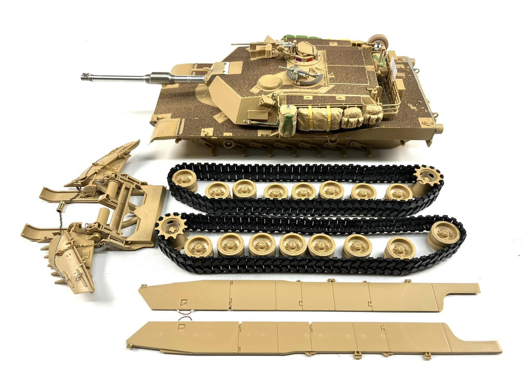

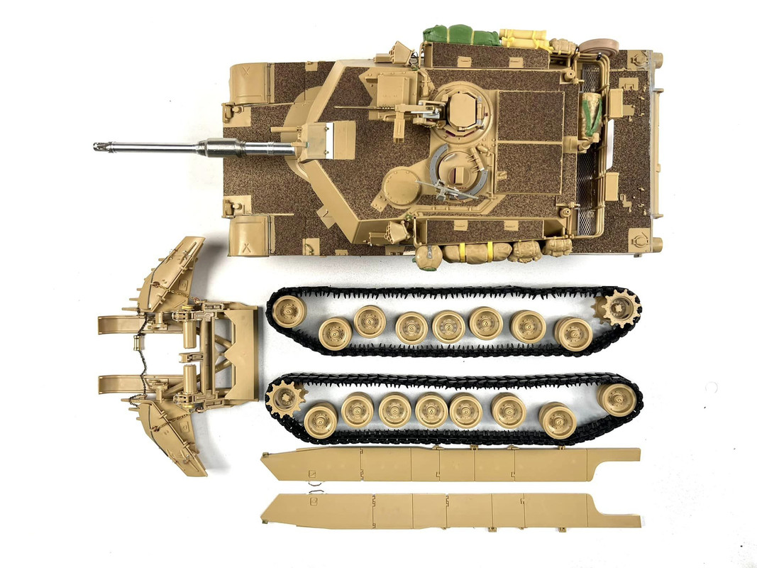

Подсмотрел в Фейсбуке интересный способ нанесения анти-слипа.В данном случае на модель Абрамс.Нужен просто спрей с текстурой!

Добавлено (23.06.2023, 17:24)
Автор прислал пару фото.

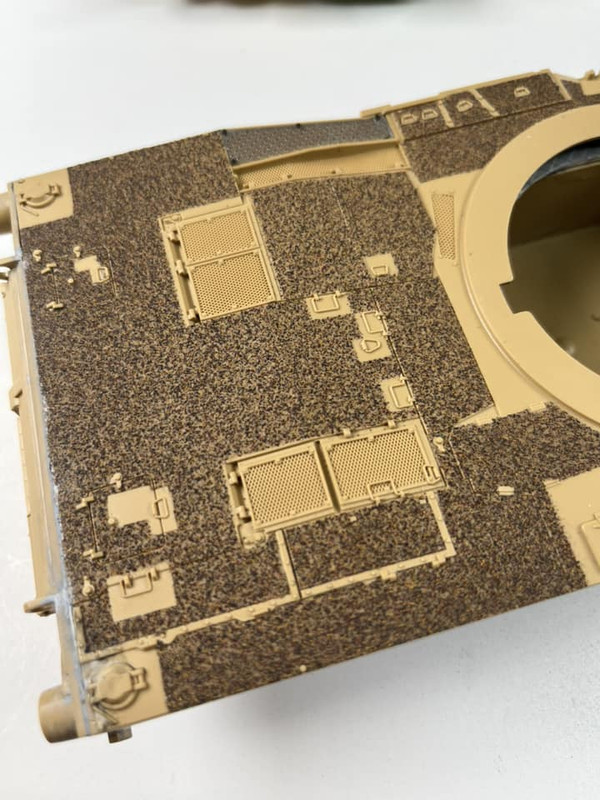

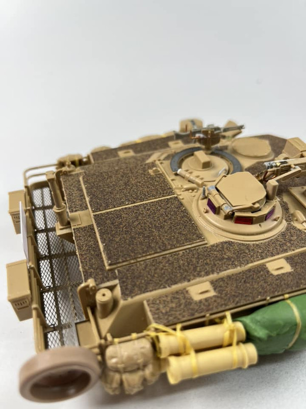

Слишком плотно, такое ощущение что ковролин приклеили
полностью согласен...вообще не в масштабе

На наждачку приклеенную больше похоже  wink
