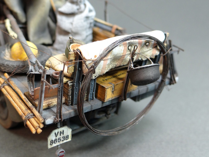

Логически все понятно черный фон белые цифры или черное на белом но как это реализовать ? Пока сам не попробуешь не узнаешь как это нужно делать
Окраска номерных знаков это немного проблематично и я старался закрыть вопрос декалями обычными и необычными 3D .
Есть номера в цвете как вариант ,есть латунь  не  крашеная намного интересней смотрится вот я и решился на этот эксперимент.
Сразу скажу идею копирую с ролика из сети по окраске но немного доработанная под свое понимание процесса.
Откинем в сторону идею исполнение кистью и водные краски, только аэрограф  и ужасно вонючая химия
1. Очищаем плату от оксидной пленки наждачной бумагой 1500 и обезжириваем (растворитель)
2. Тонкими слоями наносим грунт,(сушка 24 часа)
3. Нанесение следующего слоя зависит от цвета цифры и букв на знаке в моем случае белый с добавлением лака для усиления слоя краски ,что бы в дальнейшем не перекрывать лаком и не увеличивать общую толщину ЛКП (сушка 24 часа)
4. Следующим слоем наносим фонт номерного знака  (черный,белый,синий,красный,желтый ....) без дополнительного лака (сушка 24 часа)
5. Когда весь этот пирог высохнет помещаем плату на ровную жесткую поверхность ( кусог оргстекла) , наждачной бумагой 2500 с водичкой  начинаем сошлифовывать верхний (фоновый )  слой краски до проявлении слоя с белыми цифрами главное не переусердствовать до металла
6. Следующим этапом после удовлетворительного результата промываем в мыльном растворе теплой воды,сушим и закрепляем слоем глянцевого лака
7. Используемая химоза
Всем спасибо за внимание

в завершении эксперимента  зашлифовал вторую пластину без финишного слоя лака, жидко разбавленным x-27  имитировал печать вермахта
небольшое наблюдение гнутые пластины шлифуются хуже нет плоскости , появляются проплешины и  недошлифовка в углах
добавлю пару фото с промежуточными выкрасами
в арсенале у производителя фототравла имеются наборные номерные знаки .
отсюда вопрос для сообщества как скомпоновать и зафиксировать (ровненько,красиво)цифры с буквами в рамке?
Сообщение отредактировал yaschanin1977 - Пятница, 07.02.2025, 02:29

Я использовал наборные фототравлёные номера от ABER - нужно было воспроизвести немецкий гражданский довоенный номер прототипа. Делал просто и без стресса.
Отдельно окрашивал пластину регистрационного номера и вырезанные с платы буквы/цифры. Потом на пластину номера наносил жиденький акриловый прозрачный лак (получается лаковая ванночка) и в этом лаке пинцетом размещал цифры/буквы. Минут 5, пока лак начнёт полимеризоваться, достаточно для выравнивания нескольких символов на пластине. После высыхания при необходимости можно нанести ещё слой прозрачного лака для выравнивания поверхностного слоя.
yaschanin1977Дата: Воскресенье, 09.02.2025, 22:40 | Сообщение # 5
Сообщений: 790
Репутация: 91
идея хорошая , думаю в место лака испытать UV - клей будет больше времени для позиционирования
