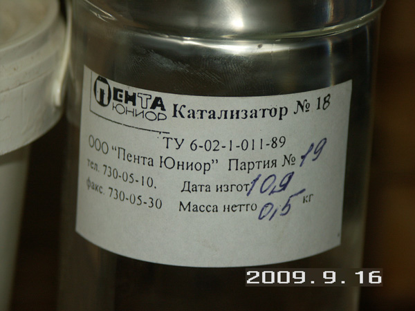

Выкладываю то что мы с Роман 34 пробовали делать по копированию из металла и других материалов.
Берём пентэласт 710 М(но лучше формосил)
и отвердитель к нему
пластилин зубочистки и две любые формы

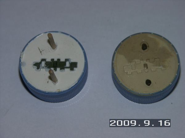

одну из форм заполняем пластилином,втавляем коротенькие палочки для того чтобы формы четко сходились.В заполненую форму вдавливаем копируемую деталь до половины.
разводим пентэласт в соответствии с пропорциями(на мелких обьёмах проблемотично точно выловит по граммам),промазываем тонким слоем форму с деталью.Во вторую форму заливаем пентэласт и закраваем первую форму.
Прикрепления: 5440052.jpg (119.9 Kb) · 3255847.jpg (107.2 Kb) · 9190116.jpg (78.5 Kb) · 9147597.jpg (68.7 Kb) · 6400616.jpg (71.4 Kb)
кикиморДата: Суббота, 19.09.2009, 10:26 | Сообщение # 2
Сообщений: 536
Репутация: 56
Ждё когда высохнет(минут 10-15)и вынимаем.
Затем прокрашиваем форму с пентэластом и деталью краской(мы красили акрилом)и ждем когда высохнет
После того когда краска высохла разводим пентэласт и заливаем во вторую форму,переворачиваем на первую ждём когда высохнем получается две половинки с формой.
Далее надо проделать в одной из форм канавки для выхода воздуха и заливное отверстие(сразу угадать бывает сложно и приходится в процесе доделывать,для смолы отходные отверстия можно нелелать)

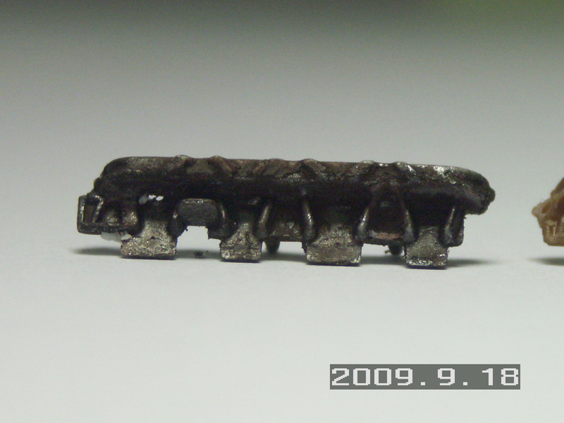

складываем формы и производим отливку(мы пробовали сплавом Вуду и Розе,Вуду более пластичен и позволяет лучше передать мелочь).Также можно делать эпоксидкой,но лучше брать быстровысыхающую.Отечественной можно делать более сложные формы т.к. она встает долго и позволяет пролить проктически все нюансы.Пробовали автомобильной двухкомпонентной шпаклёвкой то же неплохо получается.Мы формы делали как попроще,я делал копии катков,пулемётов,касок,вещьмешков,канистр,и много помелочи Рома делал маски пушки(в ветке про Т-34) и даже башню.
то что получилось из металла.

С металлом куча всяких нюансов размер заливного отверстия,отводы воздуха,слохность самой детали и т.д. но иногда торкает попробовать сделать что-то самому.
