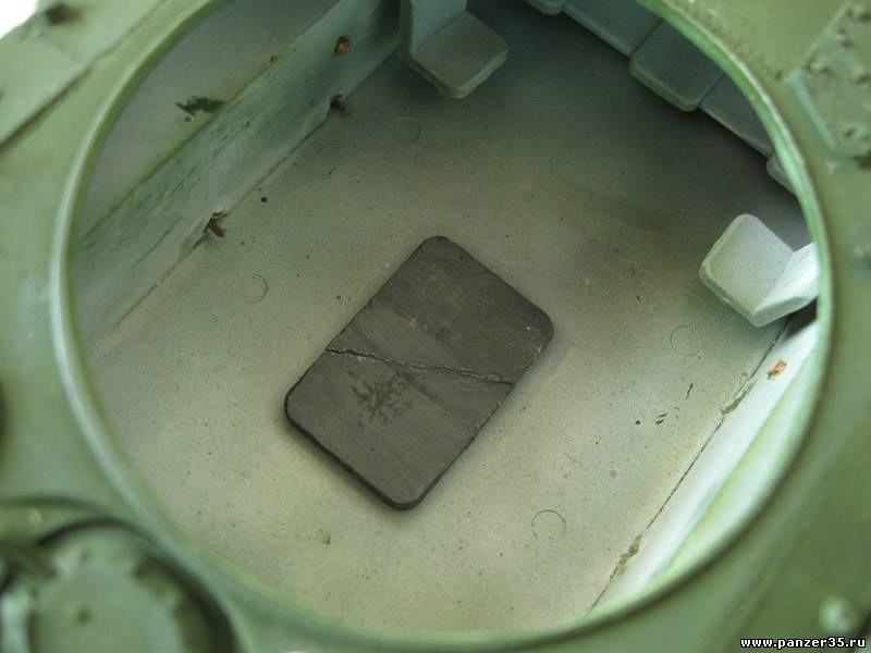

Приветствую коллеги,вот дошёл до того этапа когда нужно состыковывать детали ,в моём случае башню и корпус,так как процесс создания затронул заводское крепление -оно было просто успешно снесено мной, шквалом шкурения и срезания ,это потребовалось мне чтобы посадить башню более реально.
Придумывать и делать какое то крепление не хотелось,и тут попал под мой взор холодильник ,весь облепленый магнитиками-сувенирчиками привезенными с морей и из разных мест нашего земного шара , ..и тут я крикнул -Эврика!!!!!!. Замерил глубину ,в моём случае она составвила 4мм свободного пространства , нашёл нужную птичку ,с отколотым носом и хвостом ,отделил магнитик,птичку в топку, магнитик приклеил на днище танка
В мусорном ведре нашёл жестяную банку вырезал кружочек и приклеил к основанию башни
Вот в принципе и всё . Отлично держится и крутится. Ещё раз убедился Лень двигатель прогресса.

Богдан,полностью согласен ,когда собирал свою четвёрку от драгона ,на этом акцентировал внимание ещё тогда,крепление было ,но после двух трёх раз съёма башни ,стойки поломались(но тогда эта идея и в голову не пришла,крепление же было) ,пришлось переделывать ,а тут только надо преодолеть силу магнита ,при таком раскладе ,стоечки не поломаются,

А я подшипники вклеивал. А тут "Укололся и всё" Главное разных магнитиков море. Жадность моделиста не позволяла их выбрасывать. Кстати применял их при проведении замеров прототипов. На отрезок рулетки скотчем прикрепляю несколько магнитиков. В результате при фотографировании приложил на металл и снимай. Можно обогнуть деталь и сразу несколько размеров. У мня в арсенале штук пять различной длины. Это я к слову о магнитах в моделизме. А идея Ven-zeles, проста до удивления.

Воот,правильно говорите уже ещё один способ применения нашли, в принципе если внедрять магниты при постройке в тело модели то можно ,скраб держать на броне будет очень удобно припокраске красишь -снял,потом на место ,да и в повседневной эксплуатации ,допустим модель со съёмным верхом ,если она стоит то не ровён час её случайно зацепить и полетит добрая половина корпуса в неизвестном направлении вертикально вниз описывая дугу ,а так только подвинешь и усё.Дверки лючки ,при покраске маски можно прижимать .главное подобрать магнит по силе ..
Вот и предлагаю эту тему развивать ,хотябы теоретически, а практики всегда найдутся.
