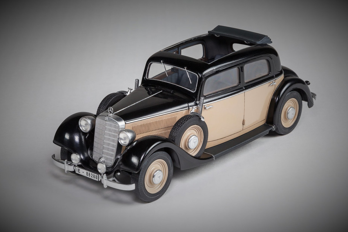

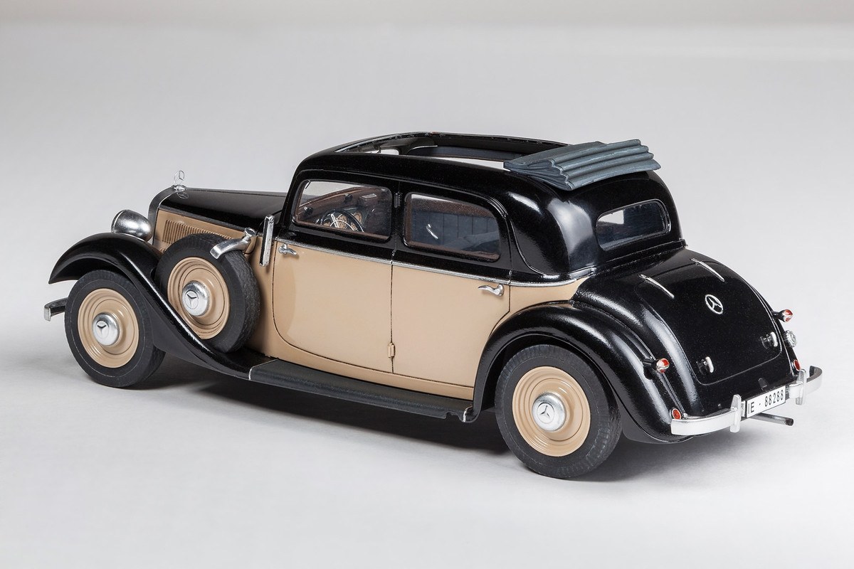

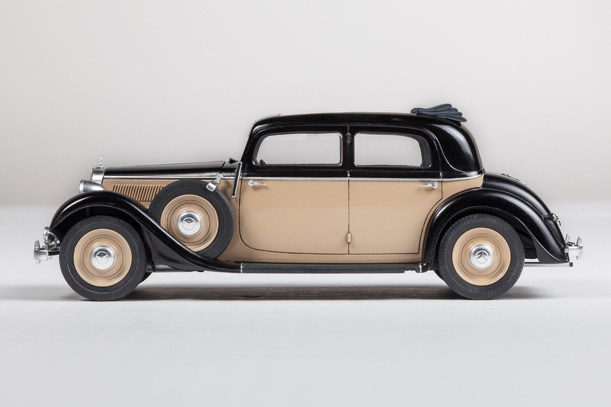

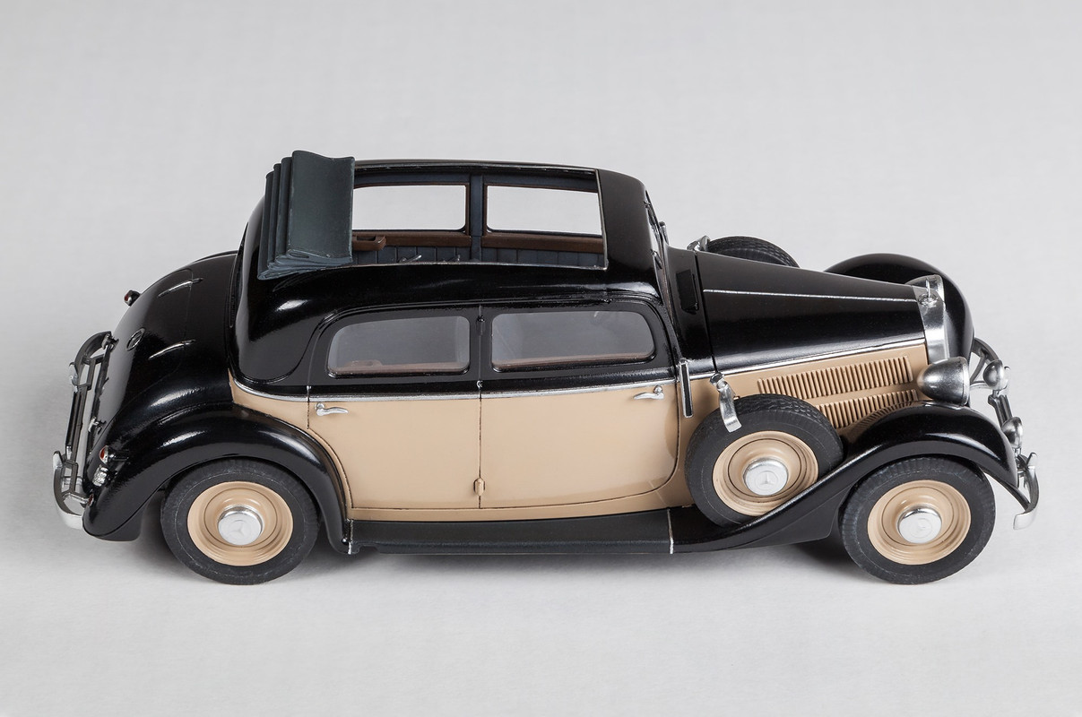

Здравствуйте Коллеги!
Позвольте представить, модель автомобиля Mercedes-Benz type 320 от ICM. При сборке использовался набор фототравления от "Микродизайна" и фары от Эльф.  Окраска акрилом TAMIYA, хром от компании "Молотов".
Модель собиралась в подарок.
Финальные фото модели делал мой друг, профессиональный фотограф Денис Чурин. Модель снималась методом "стэк по фокусу". При данном методе съемки, модель остается в фокусе при любых ракурсах. Для создания основного фото, было сделано 35 кадров. Чуть позже будет еще пара ракурсов. smile

Подарок получился очень неплохим!
Один вопрос - насколько полезным в работе оказался набор травла от "Микродизайна"?
Всё-ли из него пошло в дело или что-то лучше вышло в исходном пластике?

Аркадий привет!
Спасибо!  smile
Набор микродизайна, вполне функциональный. В зависимости от прототипа, использовать можно все. Я не стал менять фирменные мерседесовские звезды на колесных колпаках и на багажнике, у ICM они отлиты очень ажурно.  Так же, оставил родные боковые и лобовое стекло. Травленая рамка лобового стекла от МД, оказалась немного меньше проема и была видна щель, но рамка очень пригодилась для изготовления маски на лобовое стекло из набора ICM. С помощью выкроек на боковые стекла, так же изготовил маски на боковые стекла. Заднее стекло и рамка от МД. В общем, набор очень полезный.  Особенно классно у них получились решетка радиатора и щиток приборов.

Красотища какая!  up

Просто красавчик!! Настоящий Мерс.  biggrin  главное без  царапин и следов ржавчины. ( Хотел уточнить а хром Молотов в каком виде использовали? Маркер?)

Обалдеть. Я сначала подумал что это не модель а фото с сайта autowp!!! Великолепно!
Я сначала купил маркер, но его не хватило (много тренировался пока не понял как он работает и несколько раз смывал его с деталей), поэтому взял заливку. У нее объем большой и хватит надолго. Наносил его аэрографом. Хром "молотов" при нанесении аэром надо ОБЯЗАТЕЛЬНО разводить растворителем (примерно один к одному и тщательно размешать), т.к. без этого сложно добиться характерного блеска. После добавления растворителя, легко получается настоящее хромовое покрытие. Желательно давать пару дней для высыхания и затем покрыть "хромовые" детали ЭМАЛЕВЫМ тамиевским лаком (тоже дать хорошо просохнуть, желательно 5 дней). Этот лак сохраняет характерный блеск, и без лака покрытие не очень прочное и если взяться несколько раз за деталь, хром, местами сходит. Пробовал покрывать другими лаками, включая акриловый от тамии, поверхность становится матовой.

Шикарно!
ПайперДата: Вторник, 12.11.2019, 21:59 | Сообщение # 12
Mr. dimasik, окраска гражданской автотехники в 35-ом - отдельная и сложная тема. Здесь она реализована очень круто respect

Модель - загляденье.
Я все никак не решусь на сборку как раз по причине опасения с "молотовым" .
Проясните, пожалуйста, момент окраски молдингов. Если бампер, решетка радиатора окрашивались отдельно, то молдинги???? И как себя ведет молотов с лаком если на него накладывать маски????
