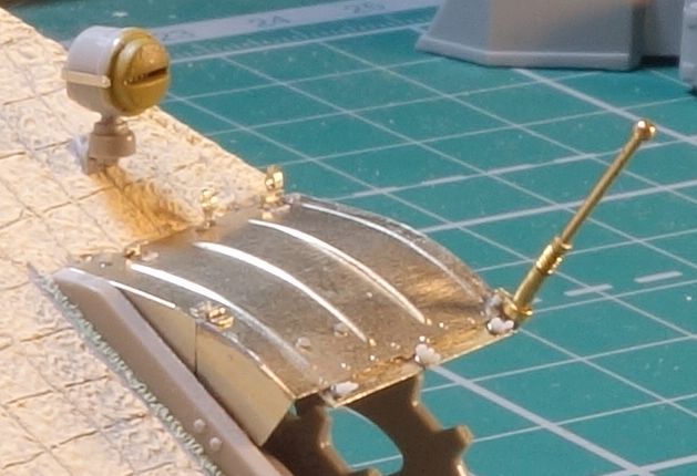

Сделал, пожалуй, самые сложные элементы модели - крылья, в основном из аберовского травления, но и без метизов Мастерклуба и ручных доработок не обошлось. Заодно сделал фару и примерил аберовский же пулемет, тот вариант, у которого кожух сделан отдельно, со всеми положенными отверстиями. Дорогой, конечно, но смотрится очень хорошо.

Отлично!Циммерит из чего?Тамия шпаклевка?

Нет, простая акриловая шпаклевка по дереву из магазина стройтоваров.

Laser, Можно конкретнее..название шпаклевки и метод нанесения.
LaserДата: Вторник, 13.11.2018, 19:37 | Сообщение # 29
Сообщений: 211
Конкретно у меня - фирмы ТЕКС, так и называется - "шпатлевка по дереву акриловая". Но, наверное, все они имеют примерно одинаковые свойства.
Наношу так. Шпаклевку, если надо, развожу до консистенции сметаны, и наношу кистью, не очень густо. Затем тамиевским шпателем для циммерита с зубчиками высотой 0.7 мм распределяю шпаклевку по всей поверхности, удаляя при этом излишки. Зубчики обеспечивают равномерность толщины слоя, и оставляют характерные полоски в стиле циммерита MAN. Так как мне нужен стиль DB, то я беру жесткую кисть и тычками разбиваю полоски, создавая хаотический рельеф. Действовать кистью нужно именно вертикальными тычками, не размазывая шпаклевку. Далее, нужно подождать, чтобы шпаклевка немного подсохла, до такого состояния, чтобы оставалась еще мягкой, но прочерченные линии не заплывали. И, подсохшую шпаклевку расчерчиваю булавкой на квадраты - от руки, грубо и неровно, как оно и было в реале. После чего оставляю на сутки для окончательного высыхания.
