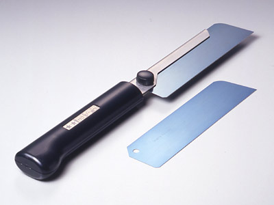

Интересная затея.Сам тоже такие люблю.А срезать все лучше пилкой по пластику.Самая лучшая от Тамии.Никогда не косячит.
http://ramhobby.ru/Tamiya7....но164см
