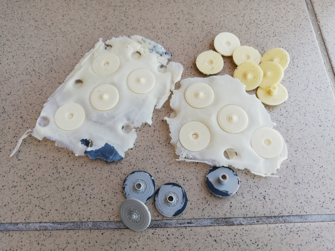

Пришел набор Штюрер Эмиль от Трумпетера.Буду с него копировать катки.Траки резиновые,пока в сомнениях.Стоит ли их использовать?

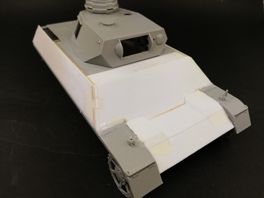

Запилил немного корпус.
Ведущее колесо вроде должным быть как на Панцере3.Перекину.:))

Скопировал  катки со Штюрер Эмиль.
Буду двигаться дальше.
