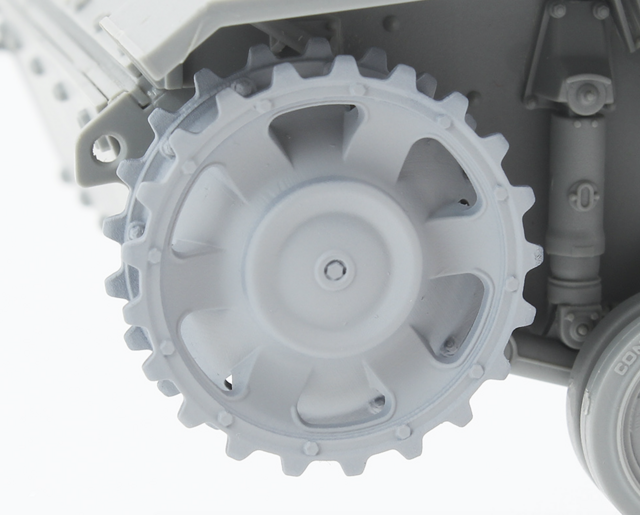

Вот наконец-то и доехала до меня эта модель. С момента заказа до получения прошло почти 2.5 месяца. Долгий путь, ничего не скажешь. Сначала хотел сделать полный обзор содержимого коробки, такой же как ранее делал для Pz.IV H от RFM. Но подобное в сети уже есть, поэтому сразу перейду к стройке, попутно обращая внимание на "узкие" моменты модели и сравнивая с аналогичными деталями других производителей(Dragon и Таком). Сборку начал с ходовой части. Ведущие колеса у RFM собираются из 4 деталей каждое, благодаря такому членению не нужно шпатлевать труднодоступный стык между половинками ведущего колеса, как например у Dragon или Таком.
К сожалению RFM, не обошли стороной распространенную ошибку всех производителей моделей троек и штугов: черезчур большая толщина видимой кромки ведущего колеса.
Вот как это место выглядит у Драгона:
А вот как у RFM:
У Таком аналогичная ситуация. На реальном же танке это место выглядит вот так:
Модельным ножом подрезал изнутри фаску на колесе RFM и получил годный результат:
Ну и сравнение ведущих колес всех трех производителей, слева направо: RFM, TAKOM, DRAGON
Лучшее-враг хорошего(с)

На RFM верх зубцов слишком плоский ,хорошо бы со  сторон подточить,нмв.
[RvD]-Alpenshutze-Дата: Воскресенье, 29.11.2020, 20:23 | Сообщение # 4
Сообщений: 1429
Репутация: 71
Пайпер, спасибо, идею подсмотрел у Терри Эшли smile  79154887925, да, плюс у них сам венец еще заметно толще чем у Такома и Драгона.
Немного доработал форму зубцов и добавил фактуру литья(заодно сделал более плавный переход между деталями ведущего колеса -  в реальности ведь оно монолитное литое)
