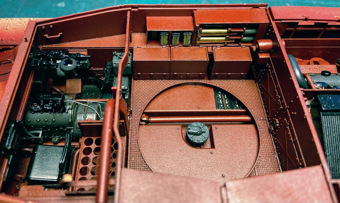

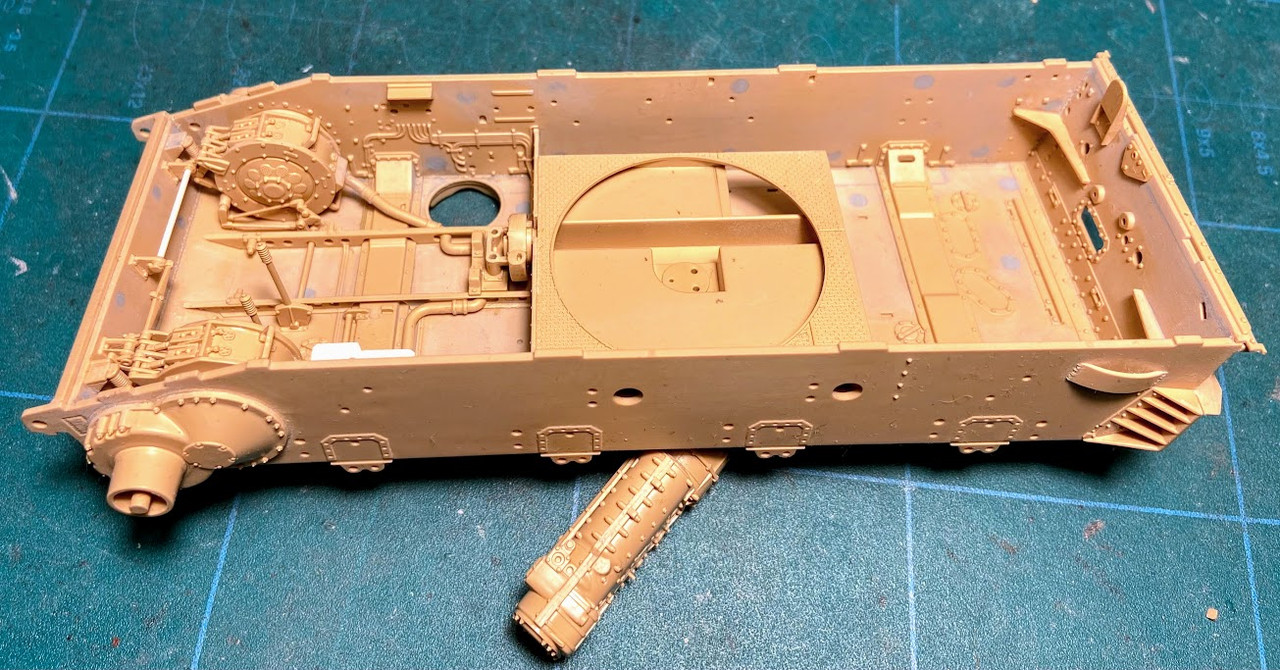

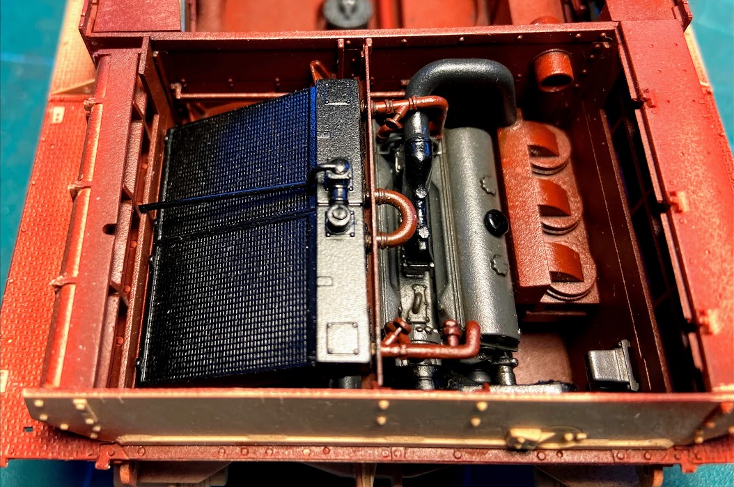

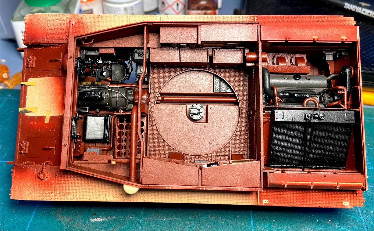

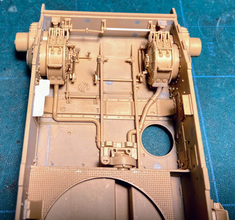

Всем привет!Вот решил всё таки написать свои соображения по поводу этой модели. Модель попала в мои руки в середине декабря и я уже прилично окунулся в эту модель что бы сделать кое какие выводы. На данный момент в сети засветились фотки сборки Миниартовской модели, а так же её фотообзоры и мне надо сказать РФМ модель нравится намного больше. Постараюсь в процессе расказать почему.Честно говоря я не очень подробно фотографировал процесс стройки поскольку настолько был увлечён самим процессом стройки что просто некогда было тратить время на фотки.Итак, в модели много следов от толкателей, все они конечно на внутренней стороне, но для модели с интерьером обе стороны лицевые. Поэтому пришлось прилично пошпаклевать и пошкурить. Кстати на Миниартовской четвёрки следов от толкателей не меньше и они гораздо глубже.
Стыковка всей мелочёвки идеальная или очень хорошая. Качество литья великолепное, все метизы отлиты филигранно, а вот метизы на Миниартовскай модели выглядят какими то замыленными.
К плюсам РФМ можно отнести следующие моменты:
1. можно сделать вариант с 3 или же с 4 поддерживающими роликами.
2. можно сделать финальную конфигурацию ванны корпуса и позднюю. Что даёт возможность собрать все многочисленные варианту поздних J.
А были следующие варианты:
- финальная ванна и 4 поддерживающих ролика (мой прототип)
- финальная ванна и 3  поддерживающих ролика
- поздняя ванна и 3 поддерживающих ролика
3. РФМ даёт картер бортовых передач как на настоящем танке внутреняя не бронированная часть склеивается с наружной бронированной и затем вставляется в вырез в ванной корпуса. Что даёт возможность сделать ремонтный прототип со снятым ведущим и бортовой передачей, гусеницу натянуть менуя ведущее колесо, т.е с первой тележки гусеница пойдёт на первый поддерживающий ролик. Что даёт возможность через образовавшийся проём разглядеть ещё больше внутренностей.
4. У РФМ отлита почти вся проводка в боевом и отделении управления в то время как у Миниарта только маленький кусочек на левом борту боевого отделения.
У Миниарта возможен вариант только - финальная ванна и 3 поддерживающих ролика. При этом основания поддерживающих роликов отлиты заодно с бортом, поэтому на внутренней стороне посередине 4 головок болтов в потай находится утяжина овальной формы. Вообще у Миниарта приличное количество мелочёвки отлито заодно с бортом что создаёт сложности при окраске и оставляет утяжину на обратной стороне, что в данном случае является лицевой. И если даже вы купите вариант без нутрянки у вас весь борт с лицевой стороны будет в мелких и крупных утяжинах.

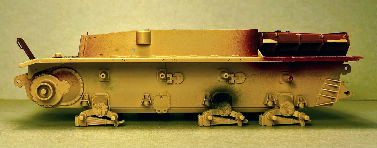

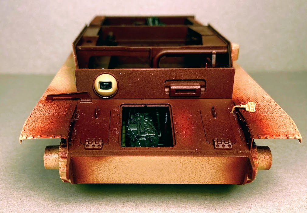

Как видно на фото я допустил ошибку и установил пальцеотбойник на корме. Но почему-то на четвёрках их не было, хотя на Stug и флаках он был. Поэтому пришлось их срезать. На сегодняшний день модель выглядит так:

Влад, привет!
Шикарно! Захотелось залесть на место мехвода )). Спасибо также за сравнение с Миниартом.

VladislavB, приветствую, позвольте, немного поправить, как обладателю обоих рассматриваемых моделей:
Замыленными, это вряд ли, болты на модели МиниАрта имеют, в большинстве своём, недостаточную величину, а порой, засечки, что не очень приятно.
Однако, надо отдать должное и РФМ - некоторые пулестойкие болты, действительно, замыленные. А некоторых просто не хватает.
Я бы не рассматривал отсутствие проводки, как минус - ведь в наборе РФМ проводка выполнена не правильно. А на отдельных бортах ванны она воспроизводится не так уж и сложно.
В моём наборе указанный дефект отсутствует.
Не всегда это создаёт утяжину, вообще, как я заметил, утяжины у МиниАрта носят совершенно рандомный характер в одинаковых наборах. Но, на внешних деталях они присутствуют - к примеру, на лобовой детали ванны корпуса, да и на лобовухе надстройки тоже. И это обидно. Оба борта с лицевой стороны в моём наборе видимых утяжин не имеют, посмотрим, что будет при обработке.
Вообще, если рассматривать оба набора, то набор МиниАрта более предпочтителен лично для меня (если учесть, что взят он в качестве "донора" для внутрянки к набору РФМ), т.к. более подробно деталирован по внутрянке, и более точен, если сравнивать его с набором от РФМ. Большинство технических надписей в наборе РФМ просто проигнорировано (ребята из МиниАрт подошли к этому более ответственно), так же, обратите внимание, к примеру, на воздушный фильтр двигателя - у РФМ он неправаильный, а у МиниАрта, по крайней мере, похож на прототип, ну и, так, примерно, во всём. Возможно, что набор РФМ лучше собирается (хотя боковины пришлось подгонять к низу ванны корпуса), но по точности интерьера, ближе всё же МиниАрт.

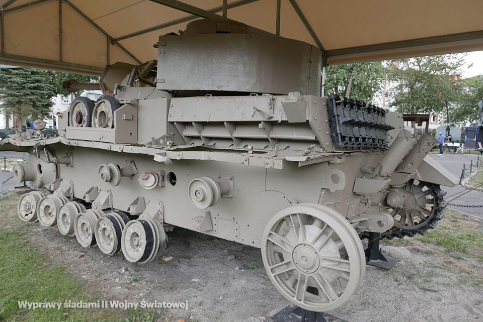

Владислав, а как у RFM решен узел с рессорами на тележке? Интересует такой ракурс
https://i.postimg.cc/65tR2Pfy/Pz-Kpfw-IV-Skar-ysko-Kamienna-272.jpg
Кстати есть ванна J с остатками интерьера в сети
https://modelizm.forum2x2.ru/t523-topic
http://www.brigadyr.net/pozemni....f_j.htm

igortitov, тележки на модели сделаны упрощённо, блок рессор, и скобы отлиты в одну деталь. Возможно, это из-за экономии, чтобы не увеличивать стоимость модели, тележка двигается, модель можно использовать для диорамы, и модель снизу смотрят гораздо реже. Для совсем дотошных есть набор от AFV-Club c рабочей ходовой, но на Насхорн, поэтому часть деталей от него пойдёт на StuG III, Бруммбары, Четвёрки, Ягдпанцеры IV A и V.

Цитата igortitov ()
Владислав, а как у RFM решен узел с рессорами на тележке? Интересует такой ракурсhttps://i.postimg.cc/65tR2Pfy/Pz-Kpfw-IV-Skar-ysko-Kamienna-272.jpg
У РФМ оба рычага подвески отлиты одной деталью, поэтому “окошка” там нет (сплошной пластик).
