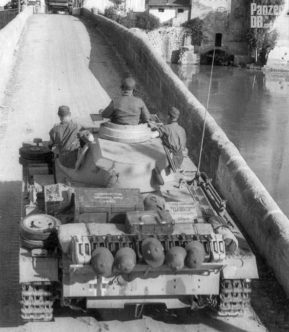

Защиту для глушителей стоит либо доработать, либо вообще убрать. Во-первых она очевидно немасштабна, в реальности была выполнена из тонколистового штампованного проката, но если посмотреть с боковых проекций- имеет толщину броневого листа. Во-вторых, сам метод её крепления. Можно подсмотреть на архивных фото, можно на валке абердинской тройки. У каждого глушителя было "Г-образное" основание, с отверстиями под выхлопные трубы, и уже к этому основанию, при помощи болтов и уголков крепился защитный экран.

Да,спасибо,я знаю как крепился дефлектор.Толщину тоже знаю.Обычно делаю из жести или он дается травлением.В данном случае просто просмотрел толщину пластика.Он и правда очень толстый.Убрал дефлектор.Пока будет без него.А может и вообще без него.

Приветствую. А прототип есть, какой период? Номер дивизии указали неправильно, есть сомнения по маркировке и что танк был серого цвета.

Желаю здравия.Прототипа к сожалению нет.Искал подходящий и по фото и в литературе,которая под рукой,в соответствующем разделе на ТУ.Фото много,но без каких-либо опознавательных знаков.Хотелось сделать машину именно в сером варианте,не обязательно 5ТД. Декали у меня есть на все дивизии,но в последний момент остановился на данной.Отталкиваясь от справочника определителя Бишопа и Росадо(по цвету,принадлежности и привязки ко времени)сделал вывод,что данная машина могла использоваться в качестве штабной.Период ориентировочно конец 41-го начало 42-го года.Поэтому и номера не стал ставить.Номер дивизии исправил,спасибо за подсказку.А почему у Вас сомнения?

Это еретическая литература, не рекомендую. Лучше по этому танку Панцертрактс №3-4 посмотрите.
Это невозможно, такие Pz.Bef.Wg.III Ausf.J  выпускались с августа по ноябрь 1942г, в это время немецкая техника уже чаще несла желтую тропическую окраску. Хотя некоторые танки могли быть и серые, как например в 6 и 7ТД. Таких танков произведено всего 81шт (39 из них известны по серийникам и подразделениям, 5ТД среди них нет) отсюда и дефицит фото. В 5ТД были в основном бефели Ausf.H примерно до 1944г. По маркировке вцелом сомнительно наличие черных квадратов под эмблемами, они были только на желтых танках, чтоб эмблема не сливалась с общим фоном, в 1940-1941г на серых танках ведь не было такой черной подложки в данной дивизии. Вообщем, если хочется серый танк я бы такой вариант на Сталинград предложил, можно и без зимника.
С уважением, ПанСерж
