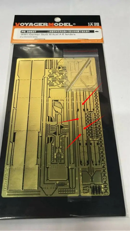

Нашел в сетях интересный прототип , и прикупил немного допов к нему .
С уважением Алексей

Сам сейчас делаю Штуг, но более ранний, а именно E
У меня есть похожий набор травла на полки для него, но меня смутило то, что планки, которые идут по корпусу под крылом в нем без характерных дуговых вырезов.
На G вроде они тоже должны быть?
С уважением, Владимир

vaminiatures, Если Вы имели ввиду уголок , то делайте его смело - он правильный .
Добавлено (28.01.2023, 22:53)
vaminiatures, Только когда будете паять полки будьте осторожны, там есть маленький ньюанс . Я когда буду паять покажу его. А так "Е"от Dragon отличная модель , у самого есть такой . Начинайте блог , я присоединюсь.

Я пока не определился по поводу мнения о наборе Ausf E.
Давно не брал в руки Драгон, по старой памяти казалось все должно быть отлично, а сейчас в руках поведенные детали и невнятная инструкция  sad
По поводу уголков:
на Штуге из Волоколамска уголок уже фигурный, я почти уверен, что на более позднем Е тоже должен быть такой.
А Драгон просто оставил ванну, более подходящую под А.
Почему вы считаете, что прямой уголок верный?

vaminiatures, Процитирую слова Andrey Tolkalin ( надеюсь он простит меня ) - " ванны корпуса до серии Z.W.39 (7./Z.W.)были с прямым уголком, а начиная с этой серии уголки пошли фигурные.
Т.е. Ausf.E-F-G и часть H имели корпуса с прямыми уголками, а часть H и далее J имели фигурные.
Видимо как то с этим связано то, что и короткоствольные штуги могли иметь как прямой так и фигурный уголок.
Все зависит от серии корпуса. " Этому человеку я доверяю полностью .

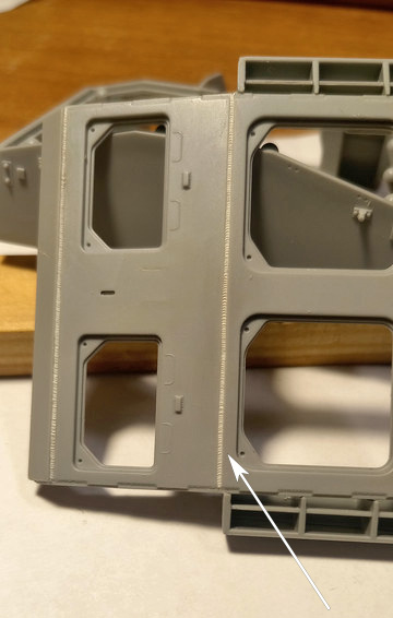

Сегодня немного
С уважением Алексей

Сварные швы отлично получились. Тонкая работа.  up

Швы клевые получились!
вопрос - вроде бы надмоторные бронеплиты по другому стыковались, шов как бы "бугром" наваривался?

Serg7, Давно не занимался швами маленько разучился , навык немного потерял . ( Можно лучше сделать) . Eugen-Morgun, Полностью с Вами согласен - увлёкся , переделаю . Всем Спасибо за комментарии к моему блогу . Значит будем потихоньку продолжать.
