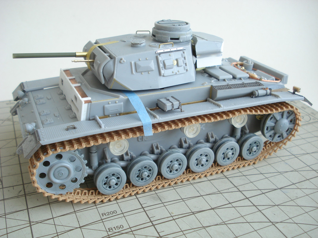

Приветствую коллеги!! Очередная ,прошлогодняя работа. Из древнего набора Dragon 9030 построил
машину артиллерийских наблюдателей. Сразу предупрежу -этот набор на сегодня..
лучше в кружок детям-для тренировок... Практически все пришлось приводить в
мало мальскую похожесть. Архивных фото этих машин очень немного,и насколько помню- в музеях
тоже нет. Основным источником информации был панцер тракс 3-5.
Траки использовал от RFM- очень понравились- смоляные мастерклаб и драгон в наличии-но не то...К металлическим,
после работы с фердинандом-совсем остыл... нет в них никакого толку.
Ведущую звездочку,катки и ленивец-взял из другого набора драгон, поддерживающие
ролики отлил копии с такомовской тройки. Фототравление использовал от Эдуарда,случайно
попавшееся...ибо выбора сейчас никакого.

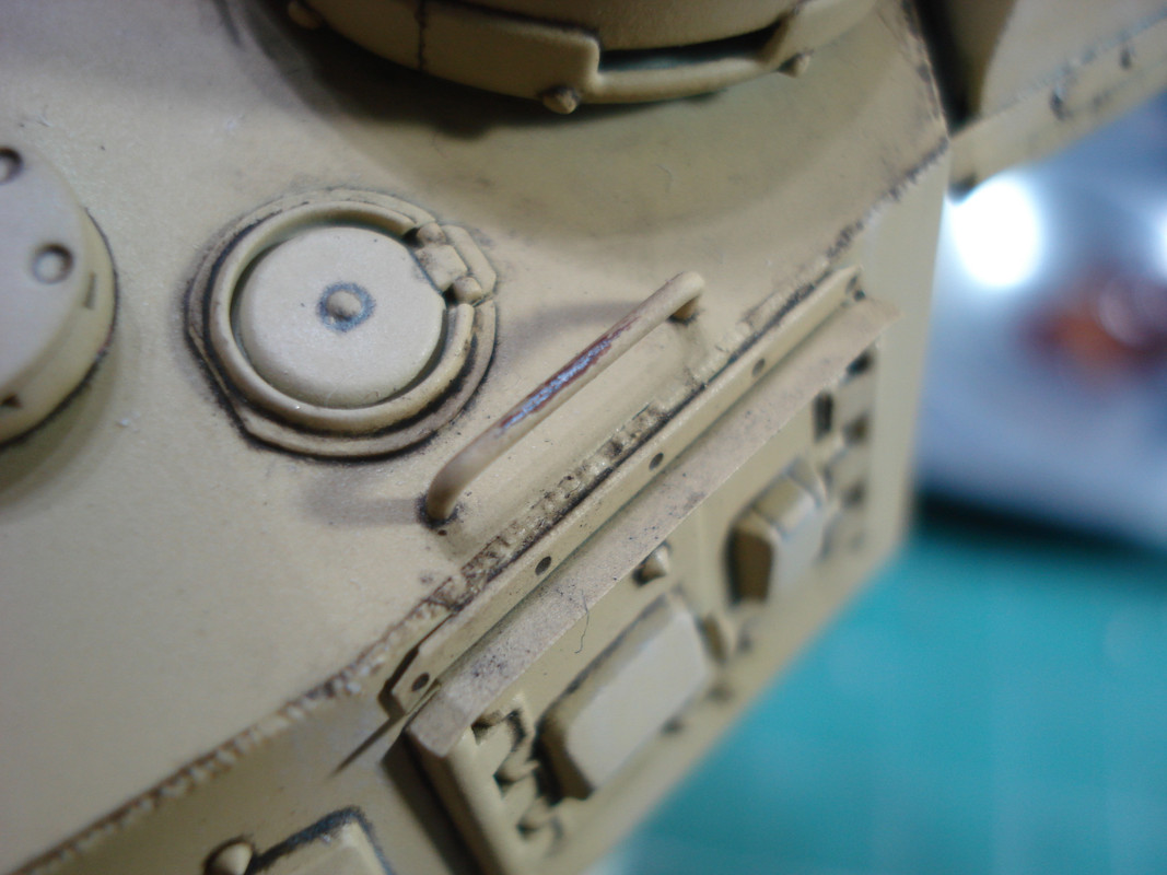

В этой модели -одной из целей,было найти цвета для деревянных предметов.
Как Вам не знаю- но для себя эту тему закрыл- лопаты-топоры- покрыл валеджо
старое дерево,и хаотично натер темным пигментом...и все))...пигменты можно пробовать
разные, как в рецептах- посолить,поперчить по вкусу))
Крепежа тросов в наборе травления небыло...сделал сам

старый модельный прием))-двухкомпонентная шпаклевка от тамии. По фарам - и рад бы
толще поставить стойку -да посадочное крепление не позволяет. Так все элементы более  похоже
на оригинал
