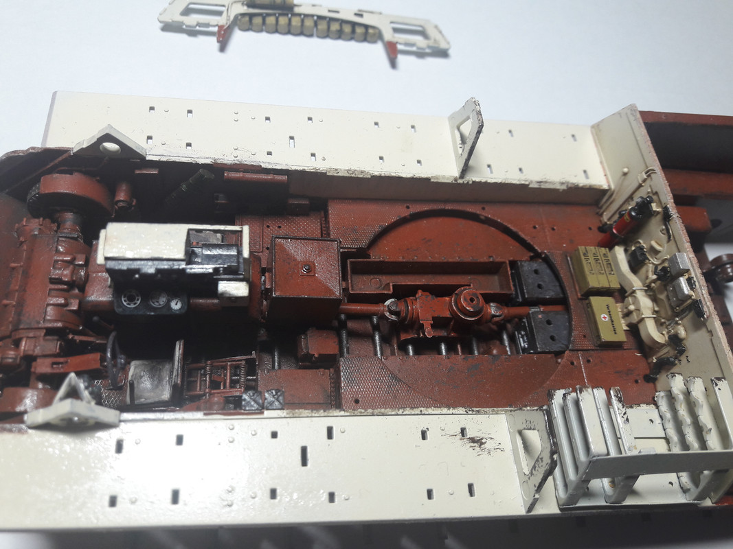

Уважаемые коллеги! По-тихоньку пилю Королевского тигра от менга с интерьером. Когда покупал, думал будет куча строек и будет у кого "списать":) Строек практически нет, а модель крайне интересная!! Я почти полностью собрал интерьер боевого отделения и снаряды (их целая толпа и на каждую надо 3 декали!!!). Начал собирать внутренности башни. Фотки скину вечером из дома.
Возник большой вопрос с исторической привязкой. Менг предлагает в наборе разные маски пушки, крышки вентиляторов на крышу МТО. Помогите определиться с прототипом и периодом изготовления!
Я хочу машину с циммеритом из 505 батальона. Очень уж мне их рыцарь нравится!

DeimosДата: Среда, 29.05.2019, 17:56 | Сообщение # 4
Сообщений: 174
Репутация: 5
Обещанные фото. Пока после глянцевого лака, мат не наносил. Поэтому такой блеск.
Спасибо за ссылки. А есть такая же табличка где уже прямо по номерам деталей расписано?:)))
Понимаю, что нет. Буду изучать, спасибо!
lame_duckДата: Вторник, 04.06.2019, 11:55 | Сообщение # 5
Сообщений: 3
Здравствуйте.
Вот табличка. Ваш прототип выпуска август-начало сентября.
http://tigerscorner.ru/kingtiger/tiger2-table.html
