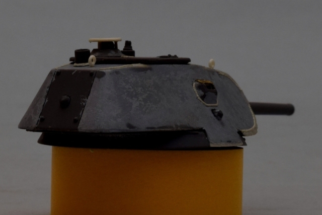

| capatov | Дата: Среда, 03.10.2018, 15:56 | Сообщение # 68 |
Сообщений: 938
Репутация: 39
| Пришла посылка с башней от ЗиПа. На мой взгляд башня косячная. Не вся конечно, но башенный погон переразмерен и бронировки боковых смотровых приборов меньше , чем должны быть.... Наборчик не для новичков, пилить и стачивать, и подтачивать, и подгонять..... Наверно обзор с разбором сделаю по башне позже.... Ну и не удержался, выложил несколько фоток....

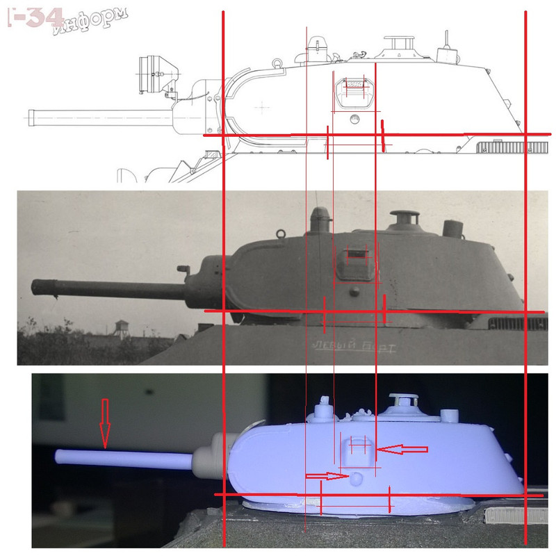

| capatov | Дата: Вторник, 09.10.2018, 10:34 | Сообщение # 69 |
Сообщений: 938
Репутация: 39
| Подсобирал башню. Сравнил все параметры. Длину , ширину.... Вывод такой....С геометрией всё нормально. Только боковые бронировки смотровых приборов малы, пробка пистолетного порта смотрится больше чем надо и что-то с пушкой.... Не понял... Понятно, что ракурсы съёмки немного разные, но всё же....

| yurdmitri | Дата: Четверг, 11.10.2018, 00:57 | Сообщение # 70 |
Сообщений: 197
| Я когда-то в своём блоге не стал описывать недостатки этой башни от ЗиПа.Тут все очевидно.Глянте какая беда с крышей у неё....Даже стакан ввода антенны из за этого стоит вертикально....Ну и передняя часть то же самое.На меня обиделся хозяин фирмы ЗиП,думаю что тут ничего личного,все очивидно и без замеров.
