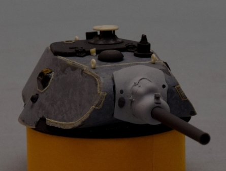

capatovДата: Понедельник, 15.10.2018, 20:21 | Сообщение # 80
Сообщений: 938
Репутация: 39
Да, косяки присутствуют по башне, но зачем ЗАНОВО делать фактуру литья?!!!!!
Это лишнее....Перед войной, литьё было идеальное, гладенькое)
По маске тоже были какие-то мысли...По стыкам что-ли....
Опять же в сравнении с Макетом.

Макаров_АлексейДата: Понедельник, 15.10.2018, 22:39 | Сообщение # 81
Сообщений: 678
Репутация: 220
В каком месте эта башня была литой ?
capatovДата: Вторник, 16.10.2018, 13:47 | Сообщение # 82
Сообщений: 938
Репутация: 39
Согласен....Вчера зарапортовался... Температура была под 39, вот и сморозил глупость...
Одним словом , не нужна фактура на броне...

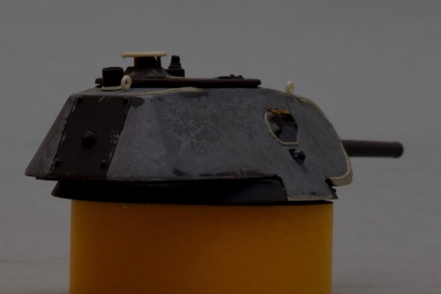

capatovДата: Воскресенье, 03.05.2020, 14:17 | Сообщение # 90
Сообщений: 938
Репутация: 39
Пока на "карантине" немного подсобирал танк. Промежуточный этап.
Про башню уже писал.... По погону внизу вот такие "качели"...Пока не пойму,как исправить....
