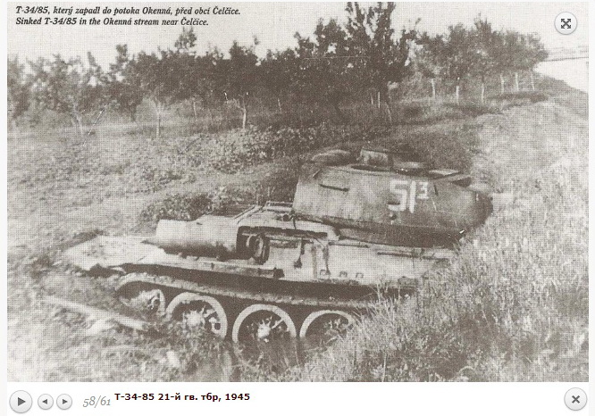

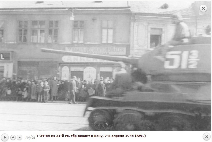

Делаю танк с приязкой к вот этим фото

Да, и подскажите на фото вверху, это один и тот же танк? Какое подразделение и где?

А история прототипа есть? Просто вот он целый,а вот разбитый у насыпи...

Судя по всему, на фотографиях изображен танк 21 танковой бригады 5 Гвардейского танкового корпуса. По последним фотографиям есть информация, что запечатлен момент вход танков бригады в Вену, апрель 1945 года.

А уничтожен где?

Сложно сказать.. Такие обозначения на танках встречаются и в Чехословакии, и даже в Маньчжурии.

pavlyuck88, спасибо за ответ,я думал у товарища bronco один и тот же танк на фото.

Глянул я имеющиеся фотографии танков 5 Гв. ТК, штаты корпуса и появилось у меня предположение, что система следующая: цифру "5" несут все танки корпуса, следующая за ней может обозначать бригаду "0" - 20 танковая бригада, "1" - 21 танковая бригада, "2" - 22 танковая бригада. Остальные цифры предположительно соответствуют батальону, роте или что-то в этом духе. При чем и вид нанесения обозначений отличался. В 21ой с дробью, а в 22ой, например, всё в одну строку

Отличные фото!!!! Многое проясняют.
