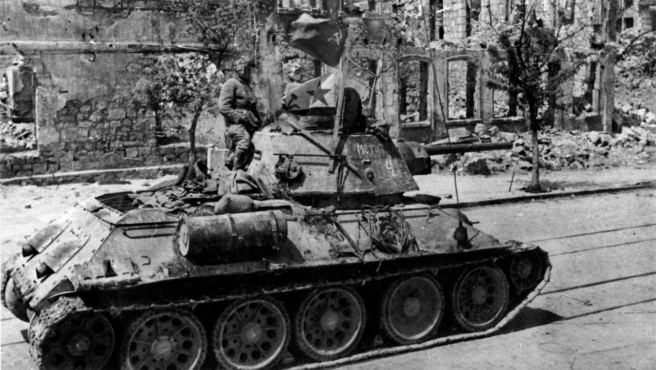

Прототип довольно известный:Танк 85-го отдельного танкового полка Отдельной Приморской Армии с надписью "Мститель. Даёшь Крым". Бои в Крыму апрель 1944г

AlexDДата: Вторник, 27.08.2019, 10:31 | Сообщение # 14
Сообщений: 316
Вопрос к сообществу: Выпускает ли кто-то из производителей готовые декали на мой прототип?
И по обвесу:
Не могу понять, как закреплен топливный бак - притянут ремнями к поручню?
Что за трос валяется на правой полке?
Глаза боятся, а руки... пилят :)
С уважением, Алексей.
oddity75Дата: Вторник, 27.08.2019, 11:13 | Сообщение # 15
Сообщений: 1272
Репутация: 232
Цитата AlexD ()
На вкд стало 2 петли с лета 1943 года
На первом фото прототипа хорошо видно три петли.

Цитата AlexD ()
Не совсем понял про ведущее - оно неверное?
Нет, просто Звезда точнее в мелочах, а ведущее без усиления вокруг окон еще и практически безальтернативное- могло бы стать в каком-то смысле "изюминкой" модели.
С уважением,
