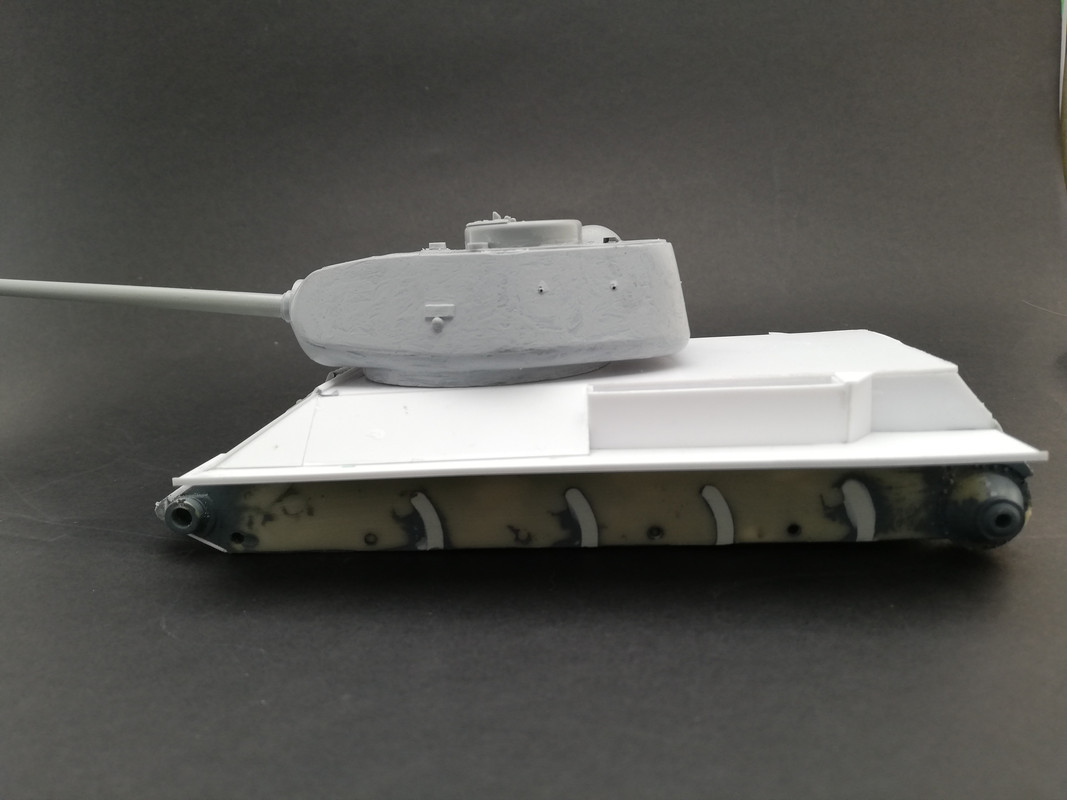

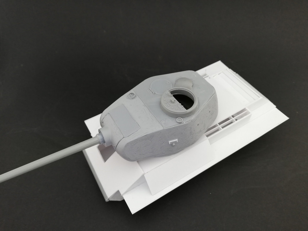

| shermanm4 | Дата: Четверг, 19.09.2019, 16:00 | Сообщение # 5 |
| Потихоньку начал пилить.От Т-34 только нижняя часть корпуса пошла,остальное листовой пластик.Покопался с башней от Макет.Буду наращивать переднюю часть.Сложный вопрос с кормой.По центру странный крюк.Почем и для чего и как он выглядит на фото не разобрать.
 А такой модель должна быть к концу запила.

| Цитата shermanm4 (  ) От Т-34 только нижняя часть корпуса пошла,остальное листовой пластик.
Вас не смущает, что у танков Т-34 и Т-43 абсолютно разная конструкция корпуса, разные габаритные размеры и углы наклона броневых листов?
| shermanm4 | Дата: Четверг, 19.09.2019, 17:23 | Сообщение # 7 |
| Если вы мне поможете с заводскими чертежами-буду очень благодарен и смущен.
| Макаров_Алексей | Дата: Четверг, 19.09.2019, 17:49 | Сообщение # 8 |
Сообщений: 678
Репутация: 220
| Цитата shermanm4 (  ) Если вы мне поможете с заводскими чертежами-буду очень благодарен и смущен.
Для начала https://warspot.ru/14603-promezhutochnoe-zveno
И для справки - ширина нижней части корпуса танка Т-43 - 1610 мм, ширина нижней части корпуса Т-34 - 1846 мм.

| shermanm4 | Дата: Четверг, 19.09.2019, 20:25 | Сообщение # 10 |
| Макаров_Алексей, спасибо.Примем к руководству.:)))

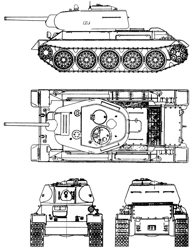

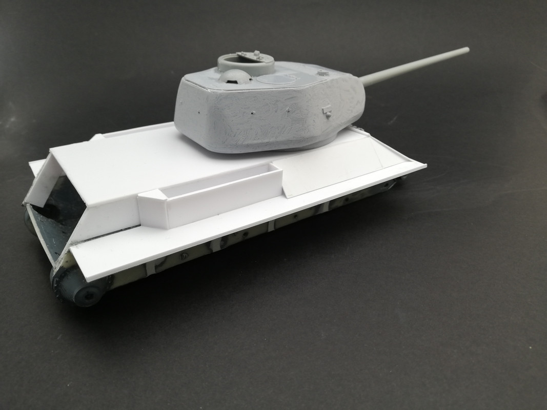

| shermanm4 | Дата: Пятница, 20.09.2019, 16:38 | Сообщение # 12 |
| Катки пока не главное.Главное -собрать корпус. Взял за основу вот эту проекцию.Башня очень хорошо в нее ложится.:)))
photo upload site Из размеров этой проекции и запилил корпус.Ширина нижней части корпуса вышла в 46 мм,что соответствует1610 мм в натуре.(46Х35) Корпус собирал из пластика 1мм и 0,5 мм.

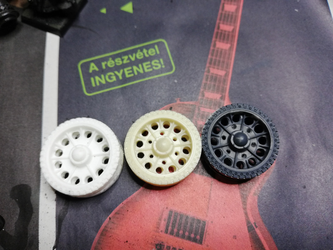

| shermanm4 | Дата: Пятница, 18.10.2019, 09:59 | Сообщение # 13 |
| Поставил перископ на башню.Скопировал баки на корму.Примерил катки и траки. Катки -копия с ICM,только отверстия вокруг ступицы просверлил дополнительно.
| Павел | Дата: Пятница, 18.10.2019, 10:07 | Сообщение # 14 |
Сообщений: 1041
| Цитата shermanm4 (  ) Катки -копия с ICM,только отверстия вокруг ступицы просверлил дополнительно. Сурово, однако! Это же не окончательный вариант ведущего колеса?
| shermanm4 | Дата: Пятница, 18.10.2019, 14:13 | Сообщение # 15 |
| Все не окончательно.Чертеж с фото не стыкуется.Поэтому все по фото делаю.:)))Ведущее опускать надо-это факт.
