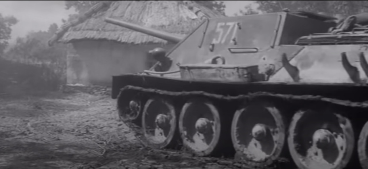

Очень знаковая САУ! Один из моих любимых фильмов, очень часто просто включаю его на компе посмотреть на фоне сборки. Жаль что его до сих пор не оцифровали,  и не сделали в цвете. Очень жаль. Вместе с тем, в фильме есть как говориться, нюанс. По книге это Су-85, все верно описано, а в кино было сотка, так что конечно кроме номера там вряд ли что будет совпадать. Разве что концепция построения.  smile
Более того, в фильме снимались две САУ. Например. Первая, когда вытаскивали гранату имеет люк в боевой рубке:
Во время боя в деревне, люка уже нет:
Кроме того явственно видно проводка на одной машине габаритного огня и ее отсутствие на второй.
Другой ракурс: Щербак свалил на кухню за продуктами, Малешкин воспитывает экипаж, номер на САУ сдвинут справа, есть звездочка:
И ракурс из боя:
picture sharing img
Во время выдвижения, фары левая и правая меняются местами с тем что станет во время встречи на месте боя  34-к:
free upload photos
Далее во время похода орудие имеет кольцо, а в конце нет его:
upload png image
Кстати, во время атаки была первая самоходка:
А стройку, когда то давно из звезды я пробовал сделать:
Топорно конечно, учитывая что только только начал возвращение к хобби, да и стройка по моему канула к лету вместе с сайтом, как после и модель. Только фото и осталось. С тех пор все загадываю скопировать САУ из фильма, тем более теперь есть и 100 и 85 ка в хорошем качестве. С удовольствием посмотрю на стройку. Надеюсь многое почерпнуть для своей задумки. Удачи в стройке.

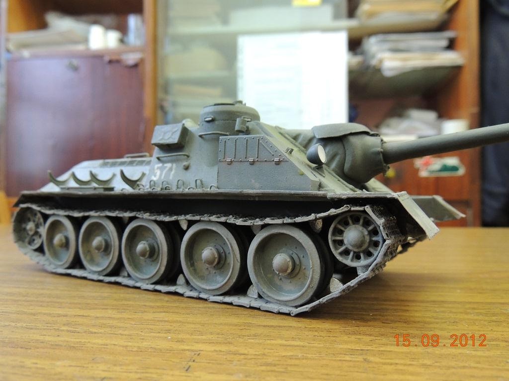

Выкроил время и немного подсобрал самоход, попутно устраняя по возможности недостатки модели.
Изготовил крепление пальцеотбойника и поставил три смоляных болта.
В меру криворукости постарался долепить кривошипы ленивцев.
По обмерам изготовил лючок натяжения гусениц и изменил его расположение по фото. Болты 0,6мм.
Прикинул состав катков побортно с использованием более ранних "ремонтных" от Драгона. Думаю не перебор ли, может только одно оставить?
