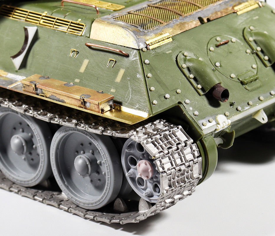

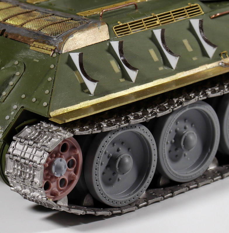

Без навыков пайки сложно реализовывать проекты с большим количеством фототравления, поэтому приходится осваивать и эту технику. В качестве подопытного была выбрана звездовская 34ка, на которой есть ряд деталей, которые при сборке на клей будут обладать крайне низкой механической прочностью. Реального прототипа не будет, в матчасть глубоко не лез, но с помощью Алексея Макарова попытался визуально приблизить танк к ранним изделиям 112го завода. Критика и замечания категорически приветствуются - пригодятся при постройке миниартовской версии этой машины.

Если работа шла под взором Алексея Макарова, то отклонений в матчасти быть не должно. Поэтому скажу про общее впечатление, - объём доработок и аккуратность выполнения - очень здорово! И "урок по пайке" сдан, как минимум, на "хорошо" up
Ждём такого же, победного продолжения, Александр!

Очень здорово!
Подскажите пожалуйста какой афтер использовали? Чья башня?
Места установки кронштейнов топливных баков отличаются по заводам или это Звезда накосячила?

Пайпер, несколько моментов я оставил на своей совести. Верхняя часть петель на вкд мелковата, выреза на колпаке над жалюзи под проводку шашек быть не должно. И часть катков я уже поменял на более характерные для этих машин. С пайкой пока не совсем как хотелось, но лучше чем на клею однозначно).
Varyag, поменял башню на комплект ЗиП, основное травло микродизайн, полки вояджер, катки миниарт, ведущие миниарм, траки и болты мастерклуб. Стойки под баки у звёзды впорядке. Просто мне нужна была машина другого завода, поэтому пришлось изготовить самостоятельно.

partizan051Дата: Пятница, 05.02.2021, 18:54 | Сообщение # 11
Сообщений: 1299
Я бы ещё обварил командирскую башенку

Сообщений: 128
Видел эту работу в контакте.Долго рассматривал здесь-нравиться.Кроме одного момента-траки. Точнее рисунок "вафли" на них,в частности на безгребневых. Сейчас пересмотрел альбом от Ряслова:не увидел на фото сормовских машин такие траки. Но утверждать,что так не могло быть,не буду.

Репутация: 52
partizan051, да, соглашусь, не пантера, башенка не на болтах. Обварил после фотосессии. И добавил крепления на передний ящик. Ещё были сомнения по поводу способа изготовления башенки, где то мелькала информация про литые и свернутые из проката. К сожалению не вспомню конкретно у кого были какие.
srednaskelaz, Я был бы вам благодарен, если бы вы объяснили мне разницу. На этой машине я скорее всего все так и оставлю, но в планах миниартовский вариант этой же серии. На нем я смогу учесть все ошибки. Здесь будем условно считать ушедшими под замену вместе с катками и колпаком на мто).

ПавелДата: Пятница, 05.02.2021, 22:06 | Сообщение # 14
Сообщений: 1041
были у машин Завода 174
