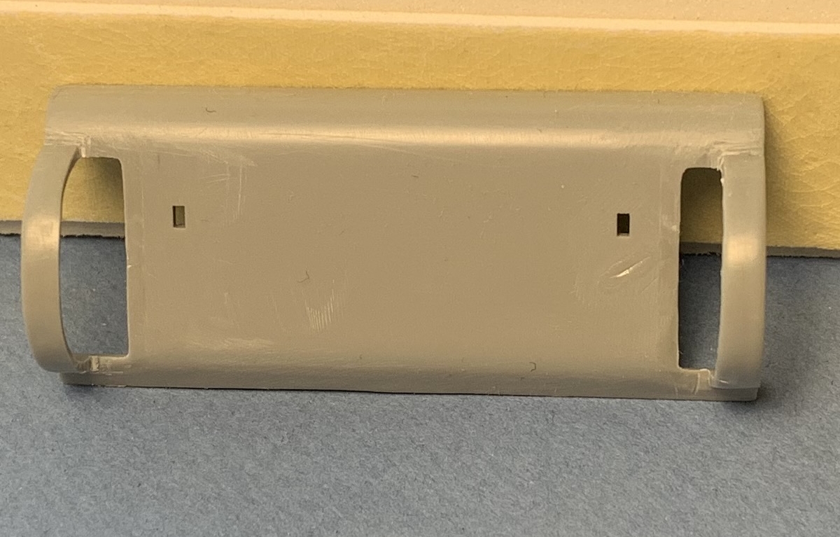

Радикально Вы подошли к вопросу smile . Сам делал так (НКД из того же набора 6449):
- срезал бронировку картеров, оставив пластик имитирующий фланец крышки бортовой передачи:

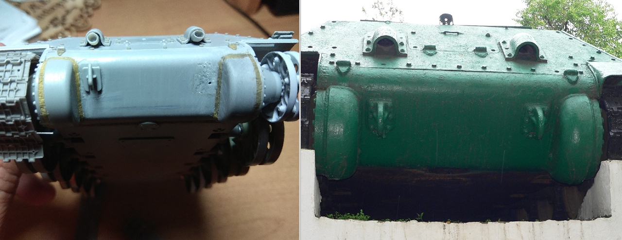

- подогнал, это не сложно, бронировки от Звезды:
- на корпусе:

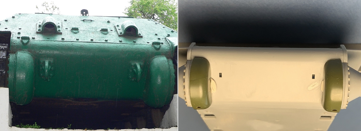

- в сравнении с прототипом:

Пока вот так решил проблему картеров. К завтрашнему дню высохнет - зашлифую, приклею на место.
